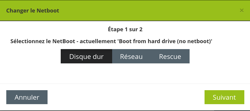

Mon serveur est down car OVH a supprimé NetBoot depuis juin …
https://community.ovh.com/t/netboot-reseau-dedie-soyoustart-inaccessible/54545?u=fapm
Salut @FAPM,
Je suit ton autre post principal sur ton problème mais n'ai pas de solution à t'apporter :frowning:
En tout cas, sur mes machines SYS le netboot est encore disponible
Bon courage à toi.
Salut @TTY,
Si tu vas dans Réseau, théoriquement, tu ne peux plus sélectionner un kernel, c'est vide …
C'est vrai :frowning:
Et c'est moche…
