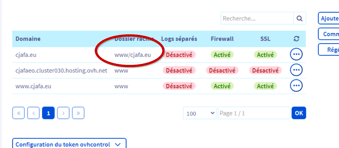

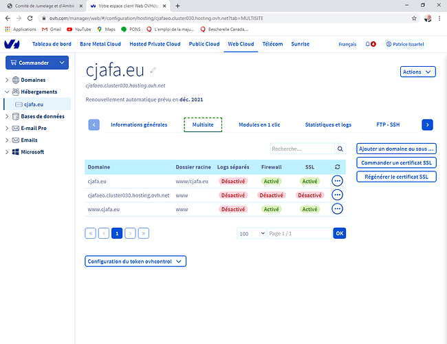

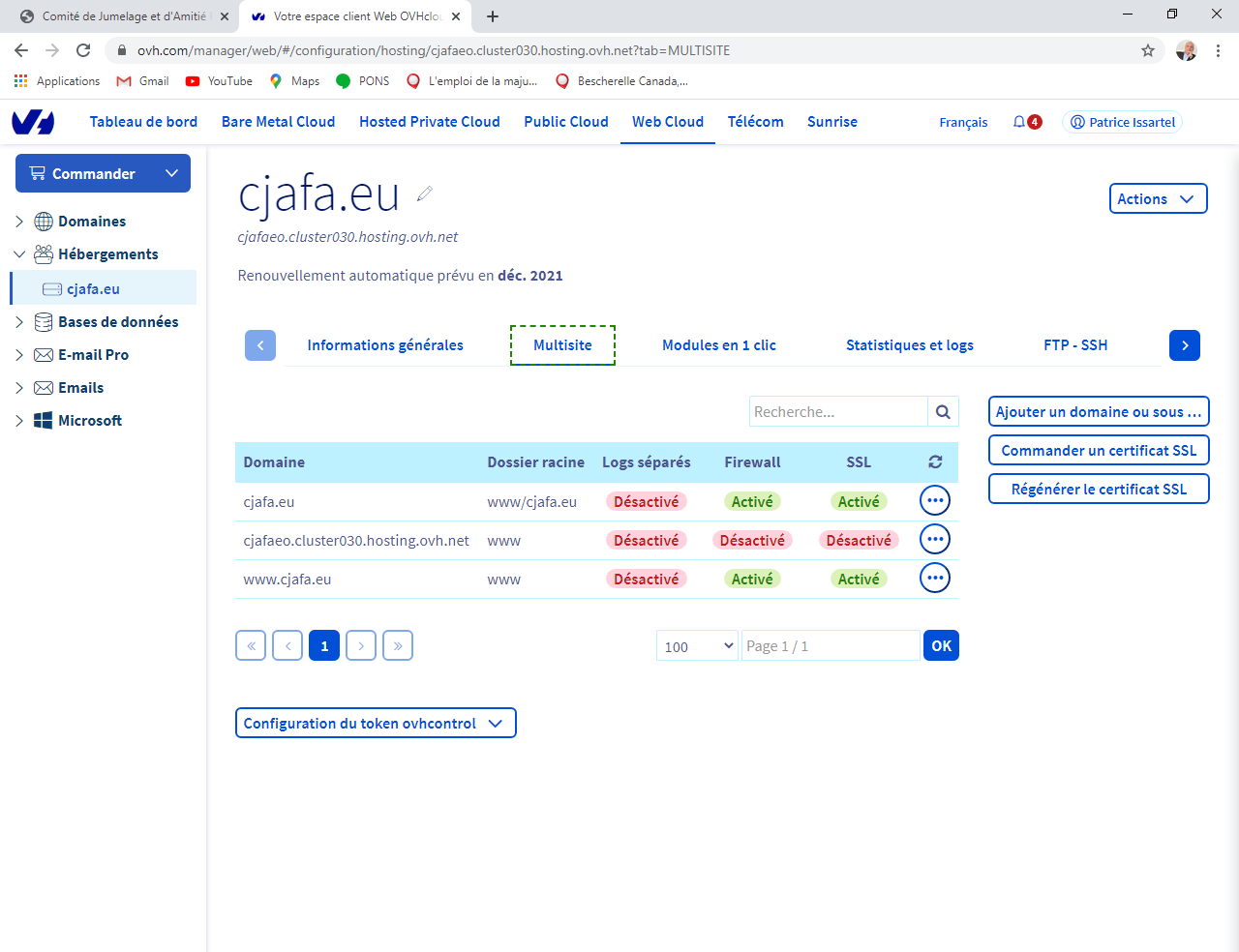

Dans la page "multisite" de mon hébergement je vois trois noms de domaine :
cjafa.eu
www.cjafa.eu
et cjafaeo.cluster030.hosting…
Le cms wordpress est bien installé mais je ne peux y accéder que par le troisième nom de domaine. Le deux noms de domaine de base me renvoient "Not found". Ce doit être tout bête mais je ne trouve rien. Quelqu'un a-t-il une idée.

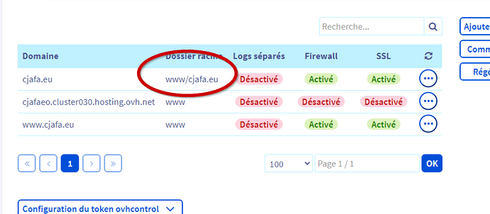

Première chose, mettre www ici
Ensuite dans l'admin Wordpress corrige le nom de ton site, on ne doit plus voir de cluster machin chose.

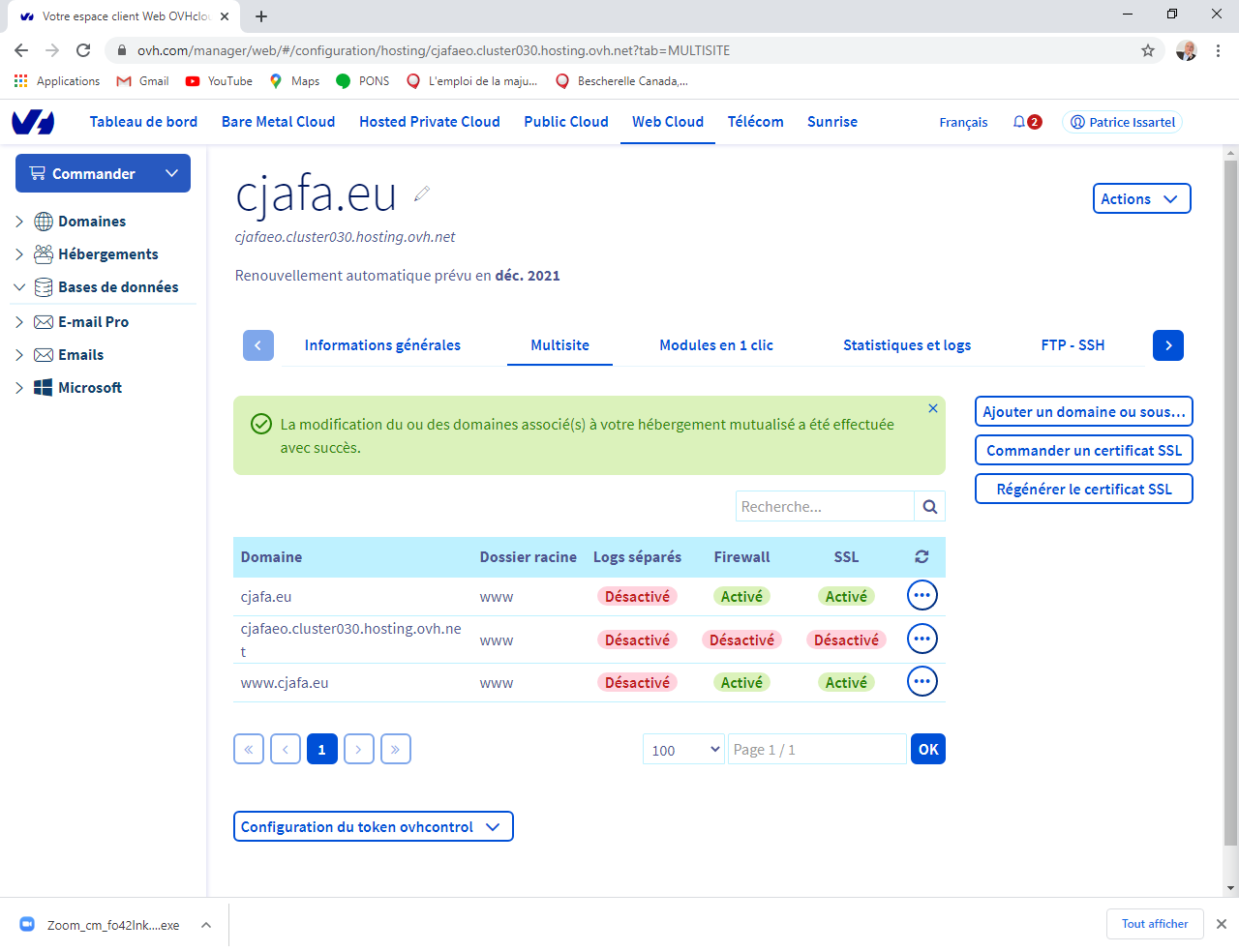

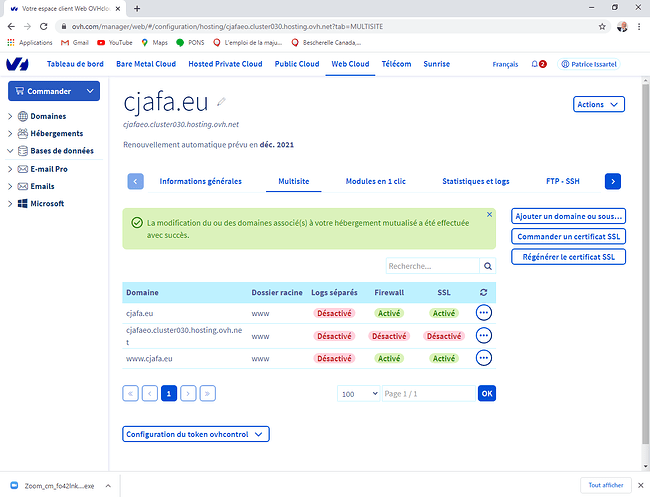

Merci pour le retour, j'ai bien modifié le paramètre dans la page ovh
et remplacé les deux lignes dans WP - réglage par www.cjafa. eu et maintenant je n'ai plus accès à rien… J'ai peut-être fait une faute de frappe, mais je ne sais pas comment le vérifier !
Etrange, il y a peut être un temps de latence, cela à l'air de marcher maintenant.
