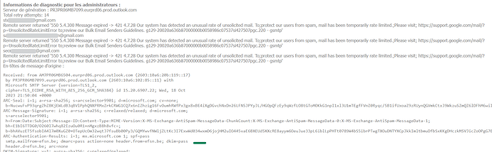

Je reviens ici, pour donner des nouvelles ;)
Bonjour a tous,
Après quelques tests et une période absence forcée, voici les mauvaises réponses du système.
Remarque, il n'y a réponse que quand c'est un envoie groupé, jamais un mail individuel et toujours vers Gmail.
Nous n'avons pas pu remettre votre courrier, car le système de courrier du destinataire n'a pas répondu, malgré plusieurs tentatives de contact.
Contactez le destinataire par un autre moyen (par exemple, par téléphone) et demandez-lui d'informer l'administrateur de son courrier que leur système de courrier semble ne pas accepter les demandes de connexion de votre système de courrier. Communiquez-lui les détails d'erreur ci-dessous. Il est probable que l'administrateur du courrier du destinataire soit le seul à pouvoir résoudre le problème.
Pour plus d'informations et consulter des conseils pour résoudre ce problème, voir cet article : https://go.microsoft.com/fwlink/?LinkId=389361.

Re bonjour, Merci pour les réponses.
c'est dans la suite du domaine lié à OVH,
le problème se situe, entre Microsoft Outlook 365 en passant par les informations du nom de domaine (ici plus haut) chez ovh en direction des users GMAIL.
Seul les destinataires Gmail sont impactés .
C'est Gmail qui renvoie une erreur 4xx au serveur de Outlook.
Cette erreur veut dire "je suis trop occupé revenez voir plus tard" est utilisée à tort et à travers par Gmail ce qui fait que le serveur envoyeur va réessayer continuellement pendant 12h jusqu'à 5 jours selon sa configuration, avant d'abandonner et retourner le message en erreur.
OVH n'y est pour rien. OVH n'est pas impliqué dans cette conversation.
Vous avez SPF et DKIM qui passent, vous ne pouvez pas faire mieux.
