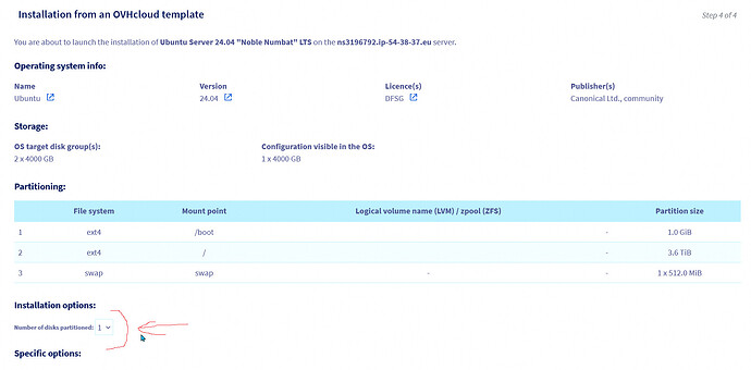

Voici mon problème sur un serveur SYS1 de So you start :

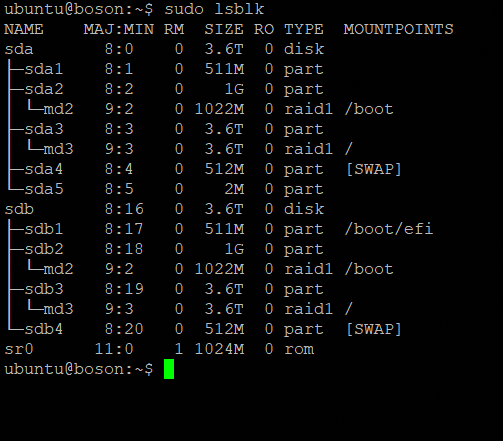

Ce serveur a deux disques en soft RAID, et je veux utiliser un seul disque pendant l'installation, afin de monter l'autre plus tard en stockage. Je sélectionne donc un seul disque dans le paramétrage de l'installation, et pourtant, à chaque fois, il crée le RAID sur les deux disques. J'ai tout essayé, j'ai pris trois serveurs différents, et le problème est le même partout ! Je ne sais plus quoi faire, j'ai testé aussi l'autre méthode de "personnaliser les partitions", j'ai essayé de créer des volumes LVM, rien n'y fait, toujours ce satané RAID... Si vous avez une idée ?
Voici un screen du paramétrage de l'install, et voici ce que me donne la commande lsblk :

Il installe en passant une partition pour l'EFI sur le premier disque, ce qui fait qu'on perd 511 Mo sur le second disque (pas dramatique sur des disques de 4 To...)
sda1 8:1 0 511M 0 part /boot/efi
On a donc une install propre, avec la swap divisée en deux fichiers de 16 Go sur les deux disques (ce qui me fait arriver à 32 Go, soit la RAM totale du serveur)
