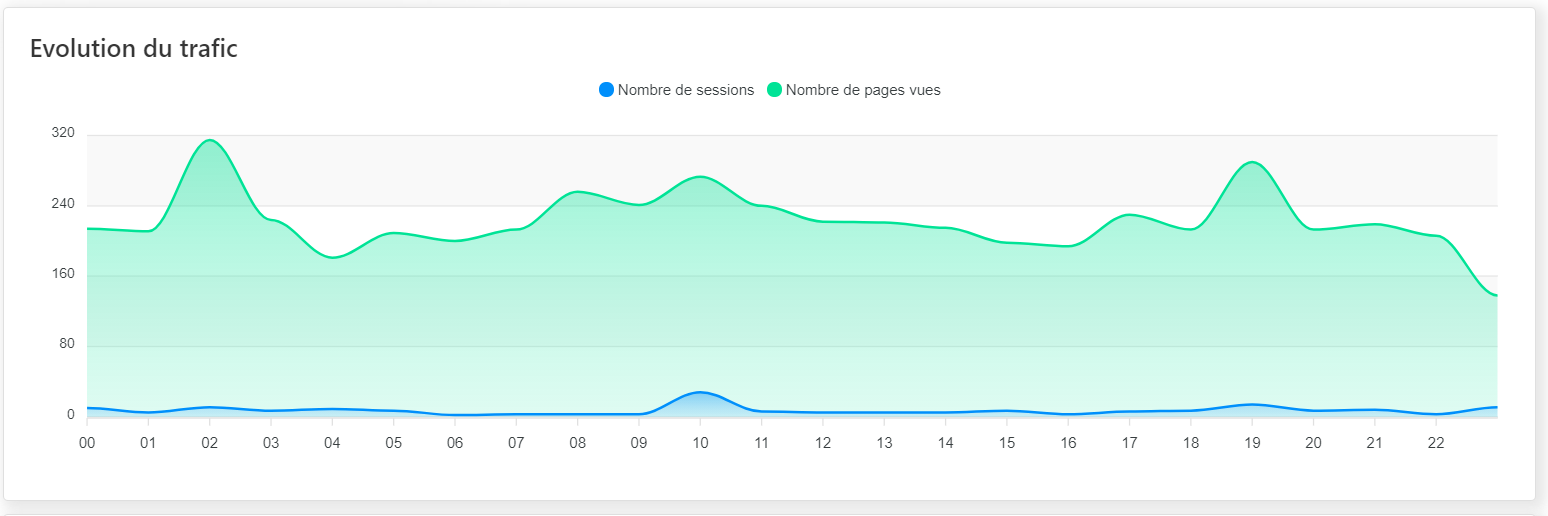

Voilà des courbes sur la journée d'hier qui montrent l'absence de lien entre le trafic et les lenteurs.
Quelles sont les solutions maintenant? Merci.
La première montre le trafic sur le site ( extrait de la page OvhWebCloud Statistics ).
La deuxième montre ( en secondes) les temps de réponse donnés par le script mentionné plus haut. ( juste chargement de la configuration wordpress).

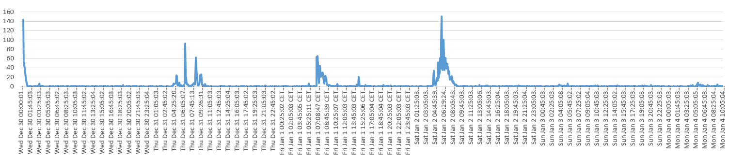

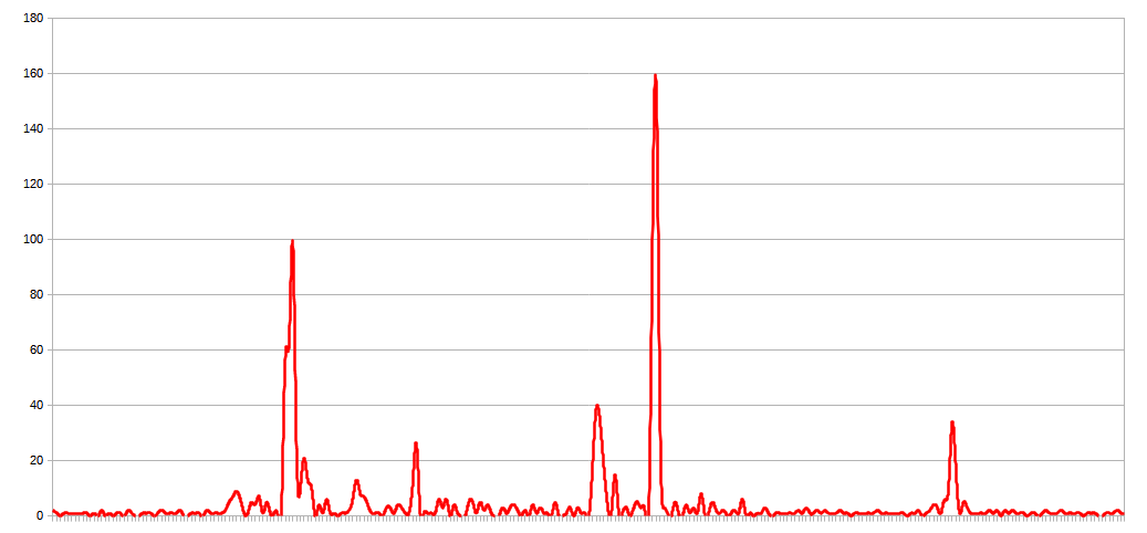

Voici un graphe qui commence au 30 (date de la résolution théorique dans le ticket). Les "vides" correspondent à un délai > 60s (timeout du script de check) et les valeurs sont prises à 5mn d'intervalle.
Merci Cédric. Je confirme la même chose de mon coté.
J'espère qu'ovh va travailler sérieusement à la résolution du problème.
Voilà ma courbe sur un site wordpress vide. ça coincide très bien avec celle de Cedric!
