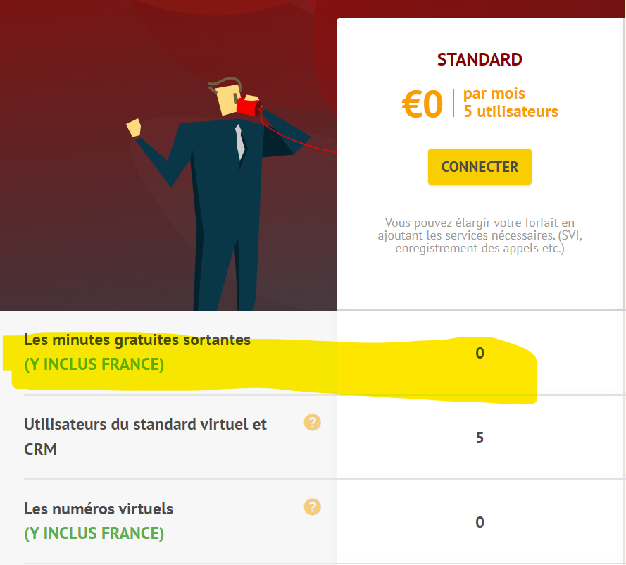

Bonjour @SteveK2
Pas très clair :
https://zadarma.com/fr/tarifs/forfaits/
_L'herbe est toujours plus verte ailleurs._
