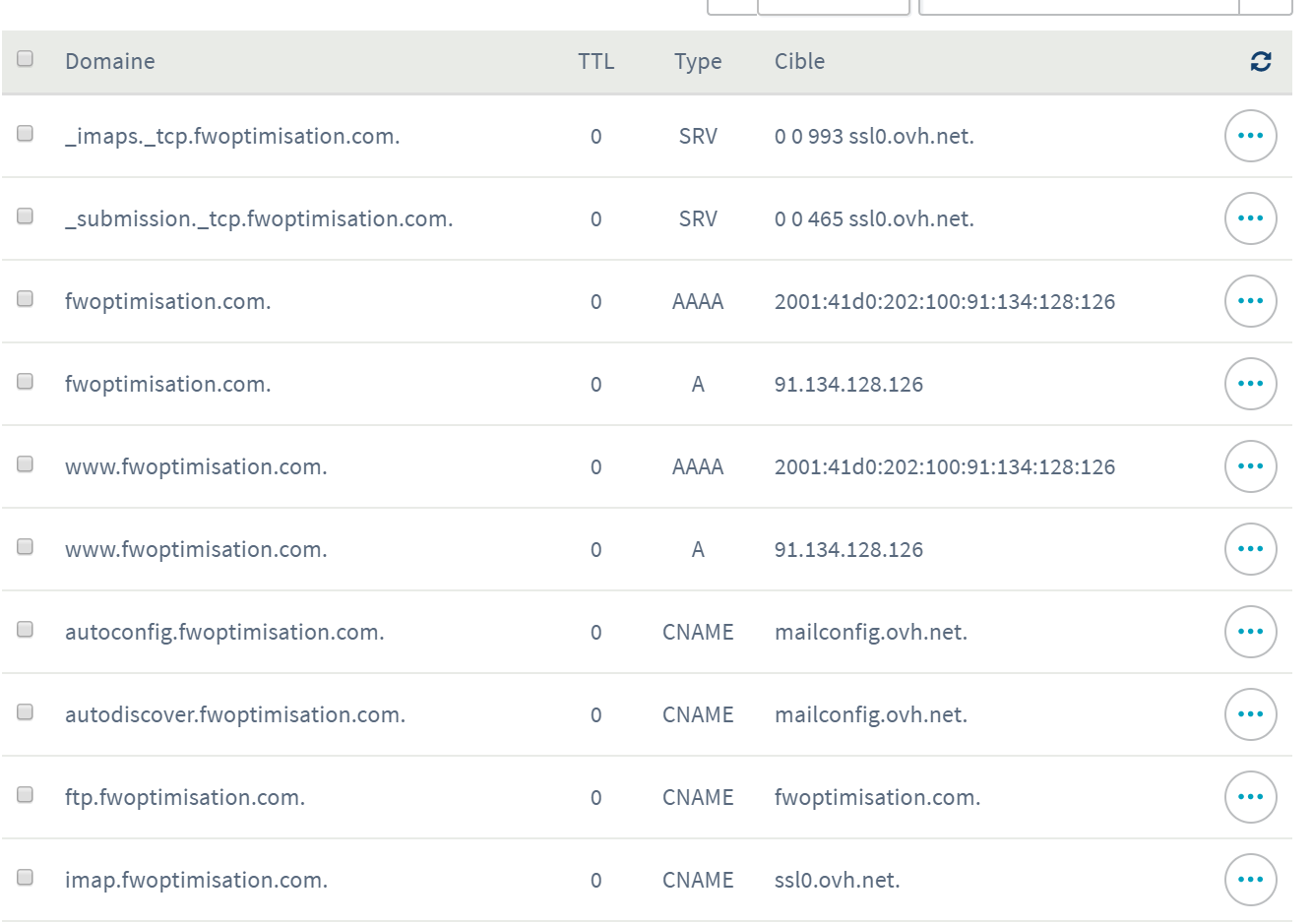

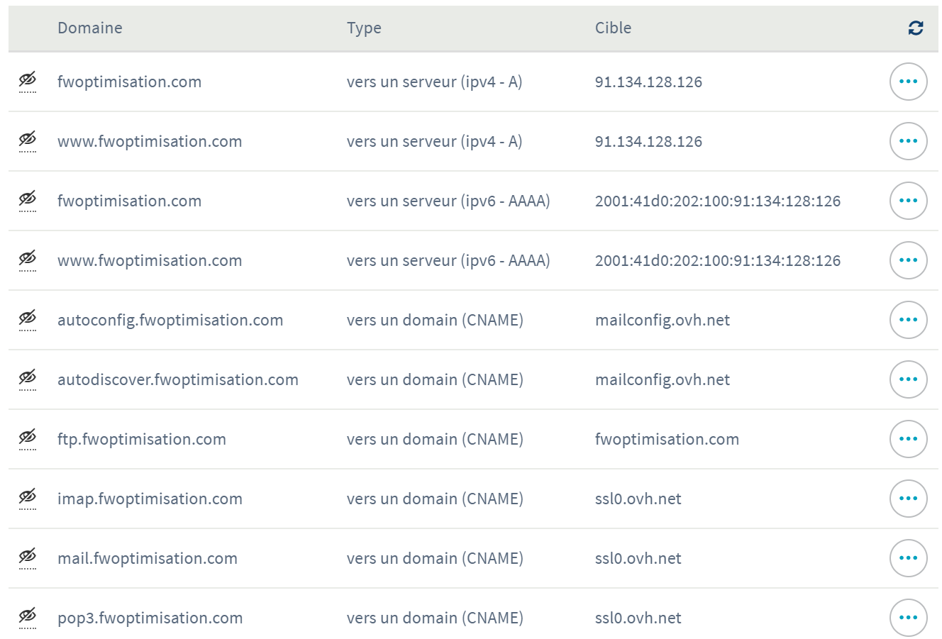

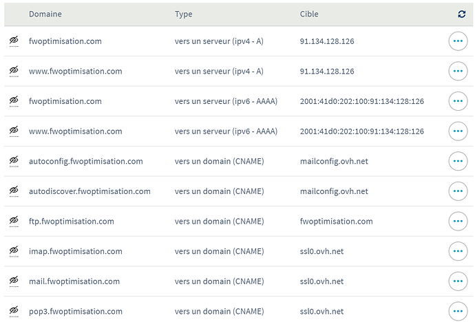

Ma config DNS:
Les redirections:

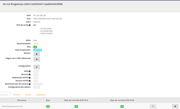

ne jamais utiliser les redirections, c&#39;est du bricolage Ovh<br />tu as TOUT dans la zone DNS<br /><br />&#96;&#96;&#96;text<br />  nmap -p 443 --script ssl-cert fwoptimisation.com<br />Subject: 3941189.ssl-gateway.ovh.net<br />Issuer:  COMODO RSA Domain Validation Secure Server CA<br /><br />Subject Alternative Name:<br />  3941189.ssl-gateway.ovh.net<br />  www.3941189.ssl-gateway.ovh.net<br />&#96;&#96;&#96;<br /><br />je dirais que tu pointes la gateway, c&#39;est là bas que tu dois aller configurer, déclarer ton domaine<br /><br />cela ne concerne pas cerbot  (mais ça serait BIEN plus simple de le faire sur ton serveur)

désole, la gateway j'ai du mal, j'ai perdu 1 heure une fois ça m'a suffit
pourquoi vouloir passer par ça?
https://docs.ovh.com/fr/ssl-gateway/

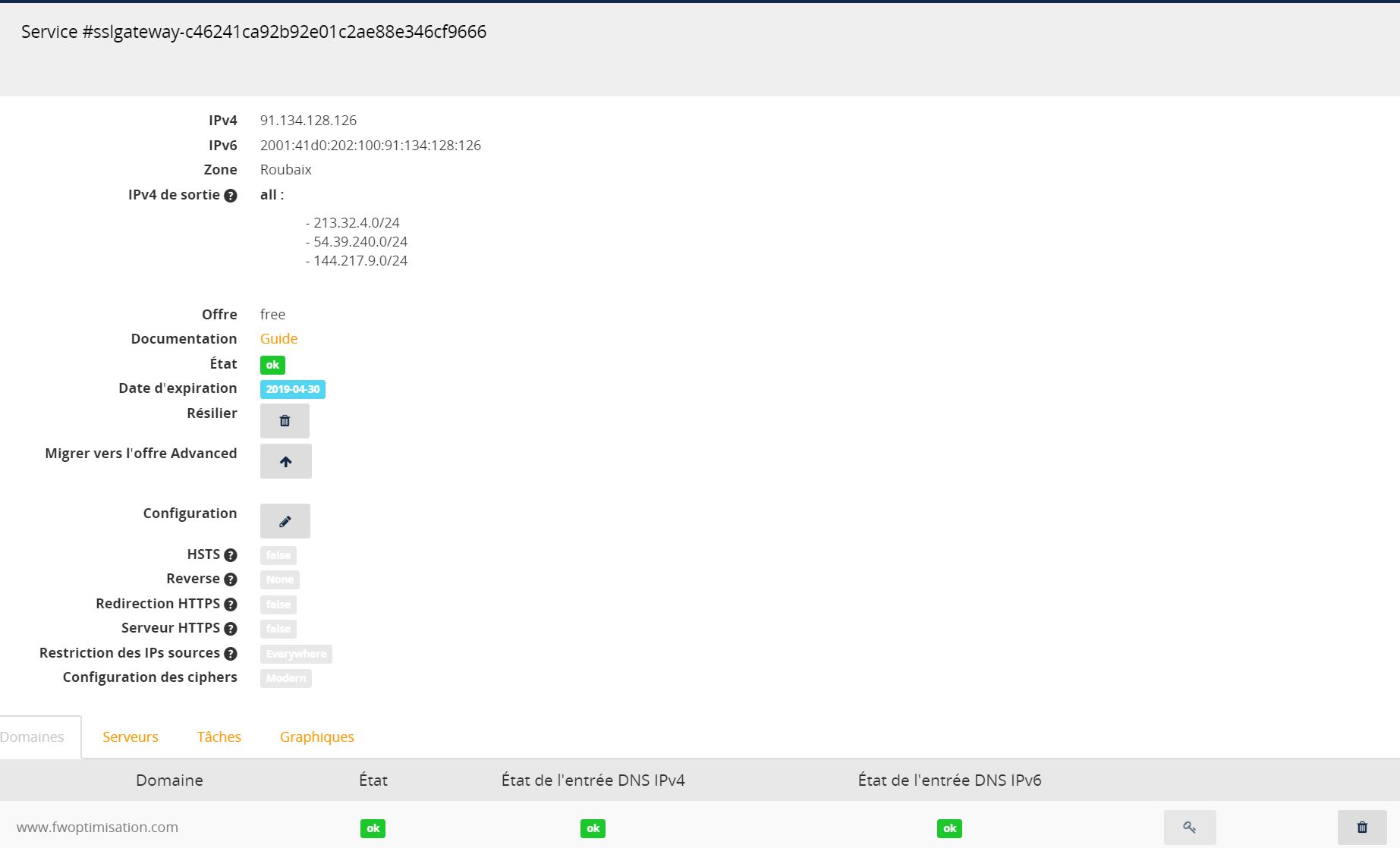

ton domaine n'est pas déclaré dessus:
https://i.imgur.com/HPjZNtn.png
ça ne serait pas plus simple de pointer ton serveur dans la zone DNS et utiliser cerbot, c'est bien documenté?
Pour moi avancer, tu me conseilles plutôt de passer par SSL Gateway que propose OVH? Ce service est activé par ici mais peut-être que ma configuration n'est pas bonne ?
Je dois ajouter le domaine "fwoptimisation.com" à la config ?
Sur le fait de faire pointer la zone DNS du serveur, je n'ai pas utiliser la bonne méthode?
je ne comprends je conseille ton serveur, mais c'est une affaire de goût
tu es déjà configuré sur la gateway

les principes sont toujours simples...<br />je n&#39;apprécie pas du tout la ssl gateway<br />mais c&#39;est difficile d&#39;aller plus loin, je ne connais pas tous les détails<br /><br />&#96;&#96;&#96;text<br />curl --head -XGET http://fwoptimisation.com/<br />   HTTP/1.1 308 Permanent Redirect<br />   Location: https://fwoptimisation.com/<br /><br />curl --head -XGET http://www.fwoptimisation.com/<br />   HTTP/1.1 308 Permanent Redirect<br />   Location: https://www.fwoptimisation.com/<br /><br />curl --head -XGET https://fwoptimisation.com/<br />   HTTP/1.1 301 Moved Permanently<br />   Location: http://www.fwoptimisation.com/<br /><br />curl --head -XGET https://www.fwoptimisation.com/<br />   HTTP/1.1 200 OK<br /><br />locations utilisées:<br />   https://fwoptimisation.com/<br />   https://www.fwoptimisation.com/<br />   http://www.fwoptimisation.com/<br />&#96;&#96;&#96;<br /><br />&#96;&#96;&#96;text<br />curl --head https://www.fwoptimisation.com/wp-login.php<br />HTTP/1.1 302 Found<br />X-Redirect-By: WordPress<br />Location: https://www.fwoptimisation.com/wp-login.php<br />&#96;&#96;&#96;<br />en passant par la base, table *_options, tu as quoi comme valeur pour siteurl et home?
Dans les 2 cas j'ai cette valeur "https://www.fwoptimisation.com".
ok, mais là ça supposerait que ton serveur réponde en https, avec un certificat SSL
mais comme ton serveur est inaccessible en direct tu ne peux pas utiliser certbot
avec la passerelle, tu devrais remettre http:// dans les urls et communiquer en http: entre la passerelle et le serveur
