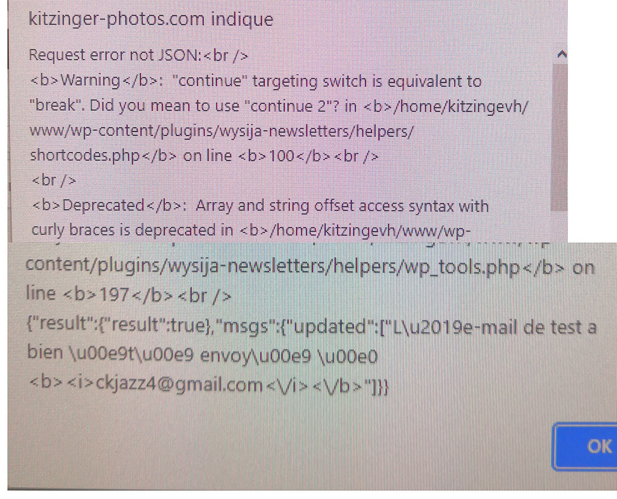

MailPoet fonctionne avec son PHP Mail intégré. J'ai fait un test .Une boite s'ouvre , j'ai fait une saisie écran,
ça par contre c'est clairement des erreurs lié à la programmation et votre version de PHP => voir chez MailPoet directement.

Après plusieurs jours de recherches et d'agacement j'ai trouvé ! Mon pb était : pour contrôle, l'aperçu de ma newsletter ne me parvenait pas. j'ai essayé d'envoyer cette demande d'aperçu à d'autres adresses. Idem. J'en déduis un blocage de transmission.
Je viens de découvrir ceci : la newsletter était construite sous MailPoet 2. Sous la pression et l'invitation insistante d'installer MailPoet 3 pour plus de fonctionnalités, j'ai installé MailPoet 3. J'ai compris qu'il fallait garder actif le 2 et le 3 et qu'ils fonctionnaient en tandem. Mais à partir de là, plus moyen d'envoyer la Newsletter. Et personne ne le dit, n'en parle et attire l'attention. J'ai cherché pendant 5 jours !!! Tout va très bien si on construit la lettre après installation de Mail Poet 3.Mais impossible d'envoyer les anciennes lettres. Comprenez-vous cela ? Est-ce normal ? Comment le dire aux développeurs de MailPoet ? Je ne trouve pas leur contact. Merci.
