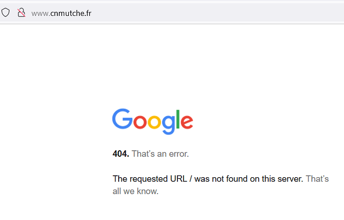

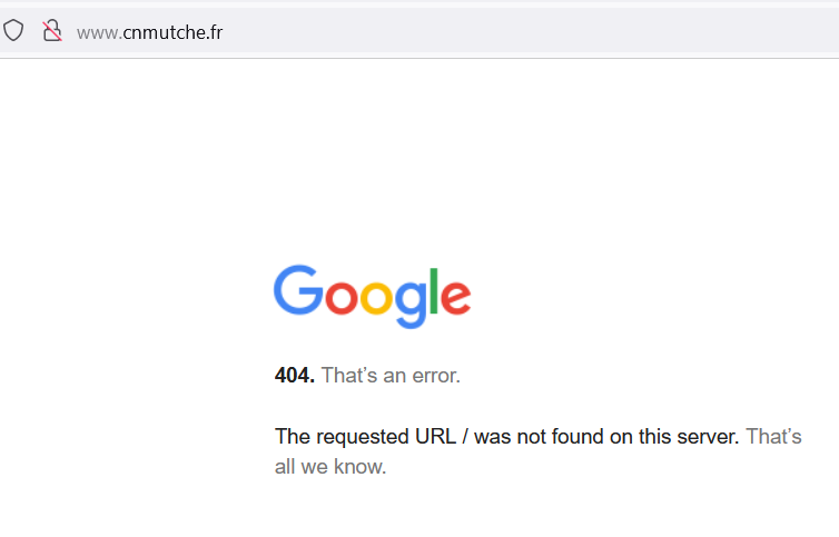

Est-ce que cela est correct ? Pour l'instant, ça ne fonctionne pas (je l'ai fait il y a un peu moins de 24H). Dois-je continuer à attendre ou est-ce qu'il y a un problème dans ma config ?

C'est que Google ne connaît pas votre nom de domaine
Vous n'avez rien à changer chez OVH.

Le soucis, c'est que pour l'instant, ça ne marche pas. Je me demandais donc s'il fallait attendre que les DNS soient mis à jour ou s'il y avait un problème dans ma configuration.
Non. Vous pourriez attendre indéfiniment.
Il y a une action à prendre chez Google pour que le serveur web de Google "comprenne" votre nom de domaine sous ses formes cnmutche.fr
Ceci pourrait être payant. Je n'en ai pas l'expérience.
