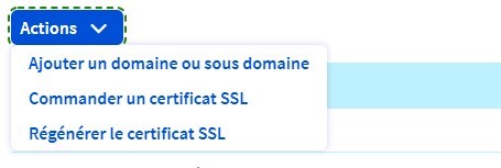

Merci de votre réponse, c'est pour ça qu'initialement j'avais contacté le support d'OVH je n'ai pas comme sur la documentation, dans "Informations générales" je n'ai pas "Régénérer le certificat" :
J'ai cette option dans l'onglet "Multisite → Action" et cela me met une erreur.

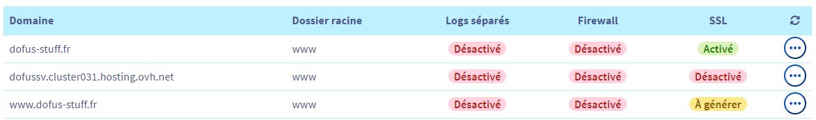

Quand on saisit l'adresse www.dofus-stuff.fr j'ai bien un message qui m'indique que la connexion n'est pas sécurisée.
Ce qui pour moi correspond à ce que je retrouve dans l'onglet Multisite qui indique que le certificat SSL n'est pas généré pour le sous domaine www.

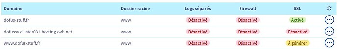

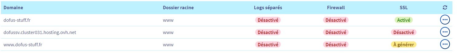

Je pose ça ici pour futur référence, et si quelqu'un d'OVH décide de réellement regarder le problème (cc @LudovicC @BrunoB-OVHCloud ).
Img source : https://i.imgur.com/dF501Rt.png
Img source : https://i.imgur.com/PxWt9yj.png
Img source : https://i.imgur.com/rmvrfxC.png

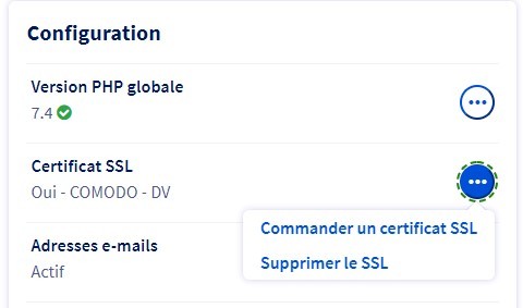

Cependant, afin d'être sur je vois marquer sur mon espace OVH pour le certificat : " Oui - COMODO - DV "
Pourtant, j'ai bien acheté celui à 59.99TTC sur leur site qui s'appel SSL DV Sectigo, est-ce bien le même qui a été installé ?
COMODO est l'ancien nom de Sectigo (le nom à changé fin 2019 début 2020).
