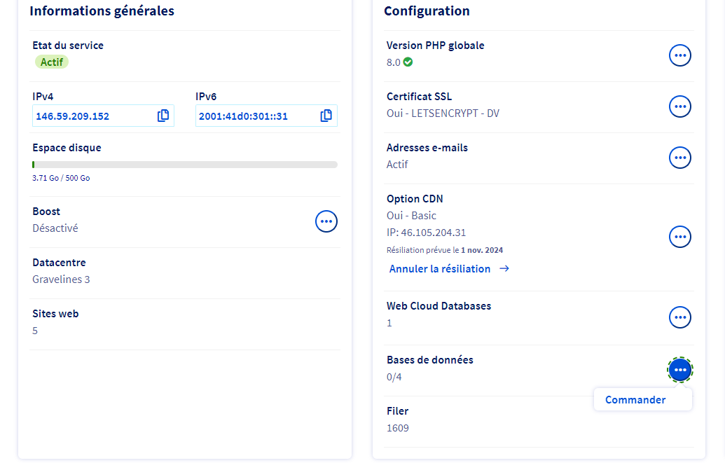

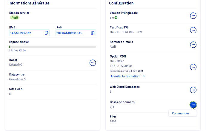

En fait, sauf erreur je suis sur un performance 1 pas sur un perso mais un pro.
Sur mon tableau de bord je vois :
ce qui laisse à penser que j'ai 4 bases disponibles avec mon offre.
Au passage je me pose la question de pourquoi la base que j'utilise est en Web Cloud Database et pas une des 4 disponible?
Voyez https://www.ovhcloud.com/fr/web-hosting/
Vous avez 4 bases de 1GB incluses avec votre offre.
Je comprends qu'on s'y perde dans le catalogue OVH.
Le WebCloud que vous avez est payant je suppose...
Le bouton "Commander (0/4)" devrait générer un bon de commande à zéro €
