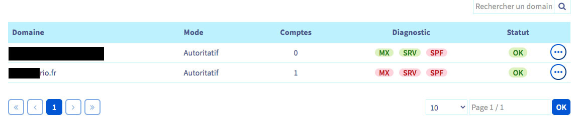

Mail Exchange OVH lié au domaine qui indique MX, SRV, SPF en rouge en mode autoritatif (1 compte associé)

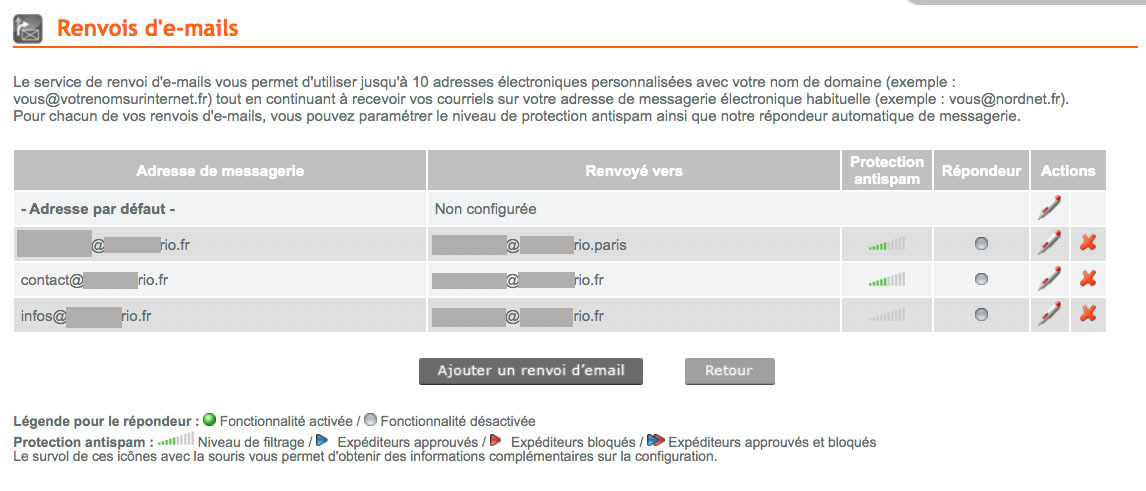

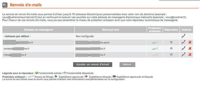

Et chose étrange sur Nordnet j'ai des redirections d'emails (dont email principal) vers un autre domaine qui n'est plus actif (je ne sais même pas si il existe encore)

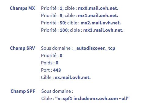

le service technique OVH m'a donné les infos MX, SRV, SPF à entrer dans la Zone DNS de Nordnet mais quand j'ai appelé le service technique de Nordnet pour avoir de l'aide ils m'ont dit que ça n'avait rien à voir et me demande une adresse valable pour la redirection d'Email (ce qui me semble étrange)
bref, pour moi il faut faire ce qu'a indiqué le service Technique d'OVH = rentrer les champs MX, SRV et SPF OVH dans le DNS de Nordnet mais je n'ose rien faire

le Statut OVH avec les mentions MX, SRV et SPF en rouge
(seul la seconde ligne …rio.fr m'intéresse)
et les champs qu'OVH m'indique quand je clique sur ces mentions

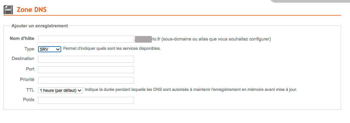

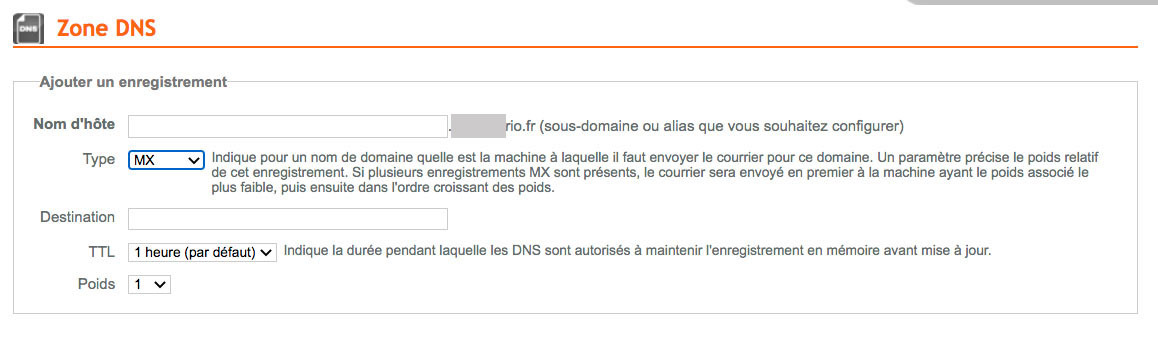

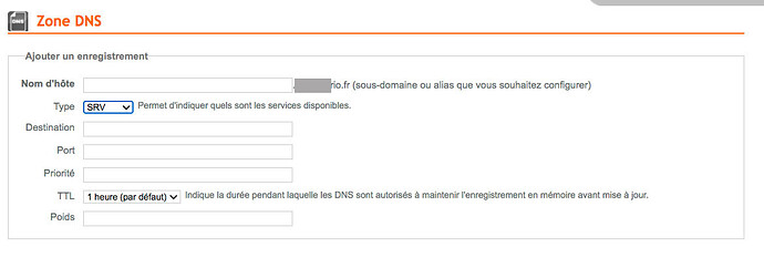

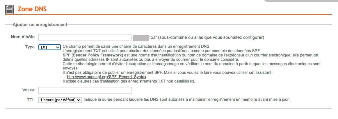

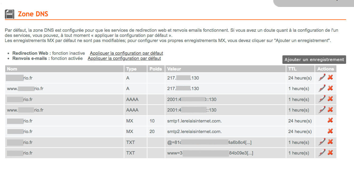

Voici les screens pour la partie Nordnet

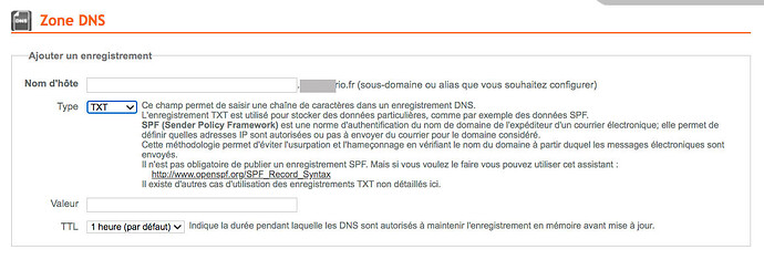

J'aimerais savoir quelles lignes sont à modifier ou à supprimer dans la Zone DNS
et comment faire correspondre les champs fournis par OVH dans les cases des parties SPF, SRV, MX
Je précise à nouveau que cette adresse …rio.fr ne sert qu'à envoyer et recevoir les mails hébergés par OVH
Par avance merci

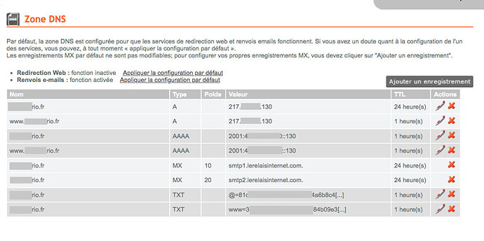

Concernt votre domaine:
il est enregistré chez Nordnet.
Sa zone DNS est chez Nordnet (serveurs ns1.lerelaisinternet.com. et ns2.lerelaisinternet.com.)
Dans cette zone DNS il est indiqué (dans des enregistrements MX) que le courrier entrant doit être livré chez Nordnet (aux deux serveurs: smtp1.lerelaisinternet.com. ou smtp2.lerelaisinternet.com.)
Dans cette zone DNS il est indiqué que l'adresse du site web est: 217.70.180.130 (une adresse chez Gandi) en IPv4, ou 2001:4b98:dc0:950::130 en IPv6 (même serveur)
Il manque un enregistrement SPF, ce qui va plus ou moins bloquer les envois vers Gmail notamment
Je n'ai trouvé aucun enregistrement SRV.
Je rappelle que la zone DNS est chez Nordnet.
Il ne semble pas y avoir de zone DNS chez OVH pour votre domaine (et qui ne servirait à rien de toute façon)
Je comprends que vous avez juste un hébergement Exchange chez OVH. Avez vous des autres adresses mail ailleurs ? Sans avoir tous les éléments de votre configuration mail, on peut créer des effets de bord qui cassent "autre chose" si on agit aveuglément.
Tout ce que vous décrivez dans votre image
doit être introduit dans la console d'admin Nordnet.
Tant que vos MX pointent vers les serveurs SMTP de Nordnet, rien n'arrivera chez OVH comme par magie.

Il y l'adresse principale prénom.nom@
ainsi que contact@ et info@ mais sur nordnet ces deux adresses sont redirigées vers la première
j'ai supprimé deux champs dans l'onglet renvoi d'email sur nordnet qui correspondait à deux anciens collaborateurs mais qui ne sont plus actifs depuis des années

Pouvez-vous expliquer pourquoi une boîte Exchange chez OVH ? Est-ce la boîte contact@ ?
Rendez-vous compte que si les MX vont chez Nordnet, alors tous les e-mails du domaine sont envoyés vers le serveur Nordnet. (qui va probablement dire: contact@ est une adresse inexistante.
Au contraire si vous mettez les MX vers OVH, alors c'est prénom.nom@ (boîte Nordnet) que OVH ne connait pas et ça va déclencher un renvoi à l'expéditeur.
Expliquez bien ce que vous voulez, ce qui est des alias et/ou des redirections ; expliquez si vous voulez conserver des boîtes sur Nordnet, des alias sur Nordnet, bref faites une demande qui exprime le plus clairement vos souhaits et non des tentatives de résolution comme vous pensez la mettre en place.
