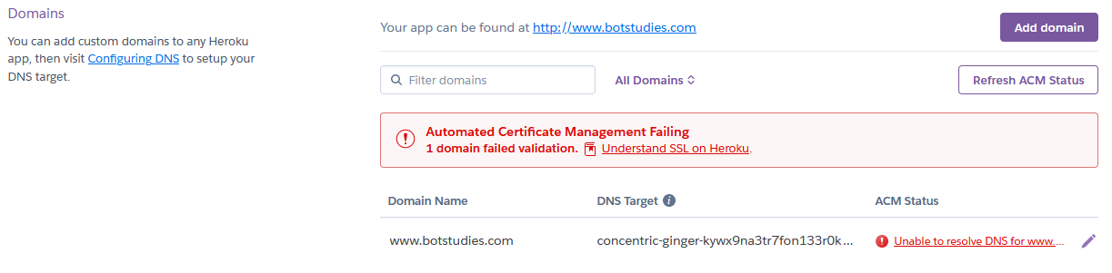

voici une nouvelle fenêtre que je découvre coté Heroku, j'ai vu ceci:
Dans la zone DNS chez OVH il faut enlever ceci qui ne sert à rien:
www.botstudies.com. 3600 IN TXT "3|welcome"
Alors vous pourrez créer le CNAME comme demandé.
CNAME www vers 166200.herokuapp.com.66200.herokuapp.com. (notez le point final)

www.botstudies.com
Ton site fonctionne mais apparemment pas en SSL.
Ceci doit être réglé avec Heroku, pas avec OVH.
