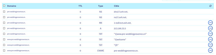

Suite à ça, j'ai demandé une réinitialisation de la zone DNS (avec les entrées minimales).
Actuellement, voici la configuration de la zone DNS :
La demande de réinitialisation à été faite aujourd'hui à 11h. Je sais qu'il faut attendre le délai de propagation, mais je soupçonne qu'il y ait malgré tout un problème qui persiste.
En utilisant des outils comme DNS Lookup Tol et DNS Propagation Checker, je ne vois aucun résultat.
Est-ce que quelqu'un pourrait me dire s'il y a un problème dans la zone DNS actuelle ?
Je souhaite simplement remettre la zone DNS du nom de domaine par défaut.
Logiquement, je devrai tomber sur la page OVH "Félicitations, votre domaine a bien été créé chez OVH".
Dans un deuxième temps, je modifierai les serveurs DNS par ceux de Wordpress.
Merci d'avance
&gt; plan business<br /><br />c&#39;est quoi ça?<br /><br />&gt; .cn<br /><br />c&#39;est bien .cn dont tu parles?<br />(il y a le .com sur wp.com)<br /><br />&gt; Il a donc fallu changer les serveurs de noms par ceux-ci :<br />- ns1.wordpress.com<br />...<br /><br />non:<br />&#96;&#96;&#96;text<br />whois pre-weddingprovence.cn<br />  Status:   serverHold<br />  Name Server:   dns17.ovh.net<br />  Name Server:   ns17.ovh.net<br />  Sponsoring Registrar:   OVH SARL<br />&#96;&#96;&#96;<br />mais status **&#96;serverHold&#96;**, un problème avec Ovh?<br /><br />&gt; Suite à ça, j&#39;ai demandé une réinitialisation de la zone DNS<br /><br />inutile, qui a déterminé dns17?<br /><br />&gt; Je sais qu&#39;il faut attendre le délai de propagation, <br /><br />non<br /><br />manager Ovh/domaine/ **serveurs** DNS: [réinitialiser les serveurs DNS]<br /><br />après si besoin réinitialiser la zone DNS
