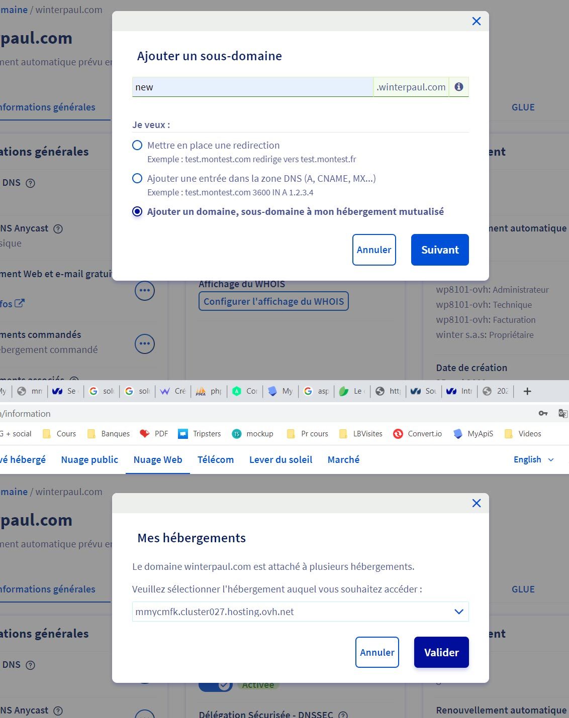

j'ai essayé de créer un sous-domaine mais je n'ai aucun message de confirmation ni tâche en cours...
Avec des bouts d'écrans, je ne peux rien dire.
Copies d'écrans de page entière ?
Pour ajouter un domaine ou sous domaine lire le paragraphe suivant dans mon guide :

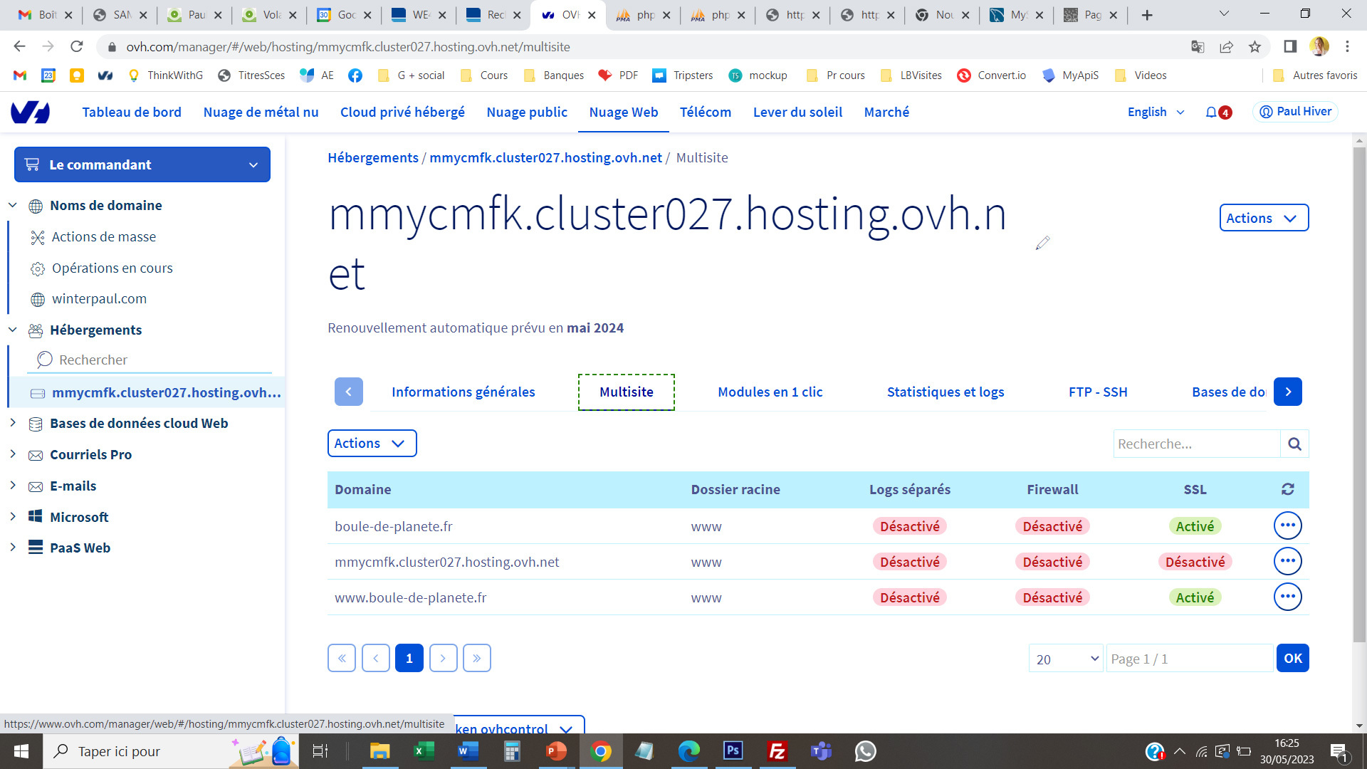

Comme je ne parvenais pas à créer de sous-domaine, j'ai utilisé mon domaine de test
https://1planete.fr/planete.fr/ qui pointe vers le cluster
comme ça le SSL est activé
mais je n'ai toujours pas mon site
Vers quel dossier racine. Votre domaine ?
Avez-vous mis votre site dans ce dossier ?
le dossier racine est "www' et je l'ai modifié dans 'multisites'
Votre page renvoie un écran vide, mais aucun message d'erreur. (notamment pas d'erreur 500)
