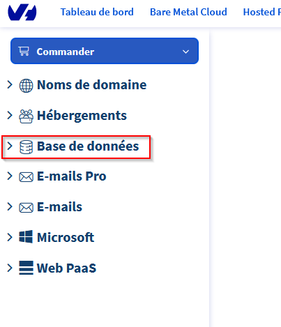

C'est dans un menu différent que Hébergements ! Bienvenue chez OVH...
Ok, c'est dans quel menu que la liaison peut s'effectuer ?
Avez-vous le même menu que moi ?
Oui, j'ai le même menu. Je sais où trouver ma base de données, cependant je ne sais pas comment lier ma base de données à mon hébergement.

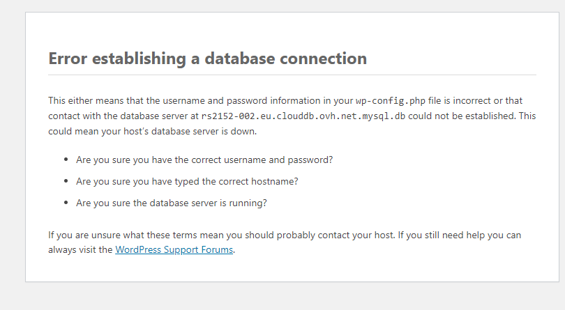

Je n'arrive cependant pas à me connecter via phpmyadmin si j'ajoute ".mysql.db" à l'adresse de mon serveur, donc je ne pense pas que cela fonctionne (que j'ai ajouté pour le "host name"). D'où l'erreur de première configuration Wordpress sur mon screen.
J'ai aussi testé sans "mysql.db" mais ça ne fonctionne pas. Pourtant, lorsque j'accède à phpmyadmin j'utilise ces infos :
server : rs2152-002.eu.clouddb.ovh.net > renseigné sur DB_NAME
user & password > les mêmes que ceux renseignés
Je pense donc que je confonds DB_HOST et DB_name car je ne sais pas quoi mettre sur DB_HOST autre que rajouter ".mysql.db".
Cordialement.
1002.eu.clouddb.ovh.net002.eu.clouddb.ovh.net
Ces serveurs Cloud DB sont accessibles depuis internet contrairement aux bases de données incluses dans les hébergements web.
Pour éviter les accès abusifs, vous devez ouvrir des portes dans le pare-feu (quoi que, depuis les hébergements OVH ça devrait être déjà inclus)
DB_HOST c'est un nom de serveur (et 1002.eu.clouddb.ovh.net002.eu.clouddb.ovh.net est un nom de serveur) , mais si vous avez aussi reçu un n° de port, le nom de serveur est rs2152-002.eu.clouddb.ovh.net:_n°deport_
Ok je vois j'ai en effet un n° de port ! Et le DB_name devrait être "1002.eu.clouddb.ovh.net002.eu.clouddb.ovh.net" tout de même ?
Non. Normalement c'est un mot unique.
