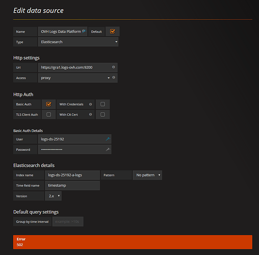

Je rencontre quelques soucis pour connecter mon grafana au cluster ES de la log datas plateform.
Pourtant j'ai bien suivi le tutorial ici : https://docs.ovh.com/gb/en/mobile-hosting/logs-data-platform/using-grafana-with-logs/
Mais lorsque je configure ma "data source" dans grafana, j'ai une erreur 502.
J'ai bien des données dans mon flux quand je le regarde en temps réel.
J'ai validé mes identifiants en testant de me connecter directement sur l'interface : https://gra1.logs.ovh.com:9200/
J'ai créer un alias , que j'ai attaché à mon flux, et je le renseigne bien dans le champ "index name" de la data source de grafana. Mais je reste avec une erreur 502.
Est-ce possible d'obtenir un message plus détaillé de vôtre côté ?
D'autres personnes ont-elles rencontrés des soucis lors de l'interconnection de votre plateforme avec un grafana?
Ci-joint une capture d'écran de ma configuration grafana :

Je viens de tester un compte sur grafana.net…et cela fonctionne. Avez vous un proxy particulier qui pourrait expliquer l'erreur 502 ?

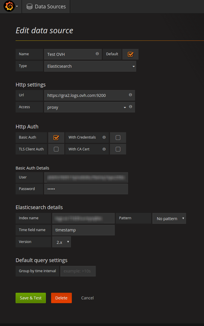

La configuration que j'ai essayé est la suivante :
Edit: j'ai testé avec un compte sur gra2, mais sur gra1 l'infrastructure est parfaitement identique.
Alors j'ai réussi à le faire fonctionner.
En regardant votre impression d'écran de plus pres, vous avez mis comme url :
"https://gra2.logs.ovh.com:9200"
J'avais mis
"https://gra1.logs-ovh.com:9200"
Du coup en testant avec la bonne url CAD : "https://gra1.logs.ovh.com:9200" cela fonctionne.
