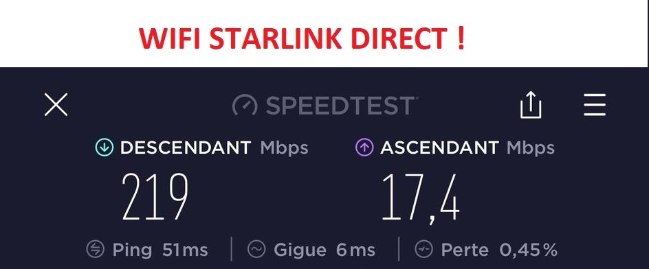

Avant l'arrivée du STARLINK, la config semblait marcher mais maintenant je me rends compte d'un souci assez ennuyeux. Lorsque je suis connecté en direct sur le Wifi ou le câble du routeur Starlink : + de 200 Mbps. Dès que je me connecte en passant par OTB : je perd 130 Mbps pour me trainer à 85 Mbps !

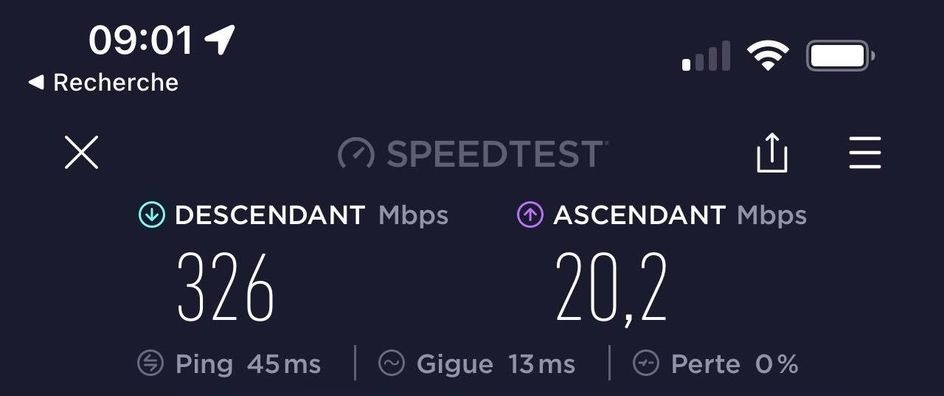

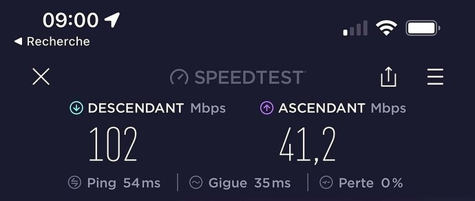

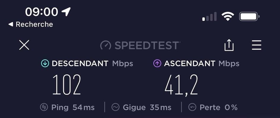

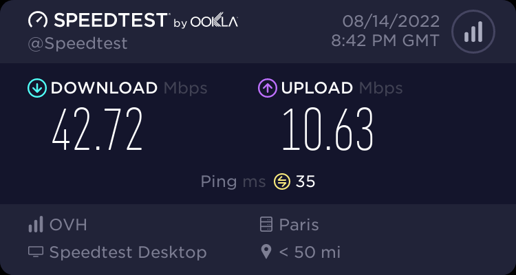

J'ai donc ci-dessous le résultat de l'agrégation de STARLINK + 4G Free + VDSL Orange :

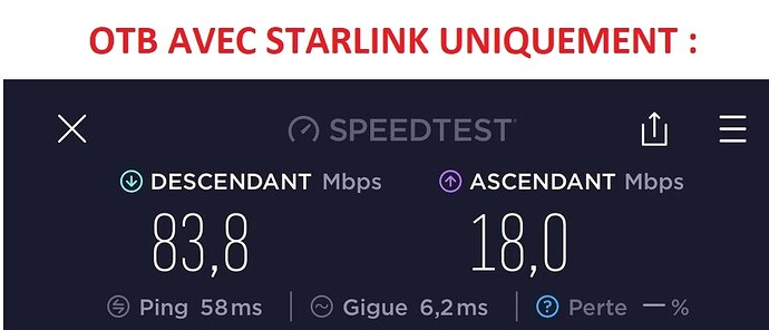

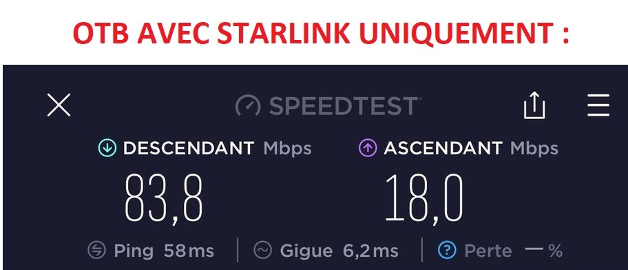

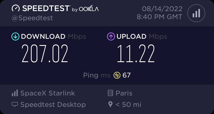

Et ici, le résultat de STARLINK seul :
Dans le cas Agrégation, je suis à 1 mètre de la borne UBIQUITI.
Dans le cas STARLINK Direct, je suis à 1 mètre du routeur STARLINK.
Afin de ne pas mettre en péril la réputation publique de l'OTB sans faits concrets, j'ai réitéré la manœuvre avec un PC PORTABLE branché avec le même câble de manière successive sur L'OTB (En direct sans switch) puis le routeur STARLINK. Le résultat des speedtest affiche les mêmes caractéristiques que le test en WIFI.
Avec cette nouvelle OTB, ce sont donc non pas 132 Mbps comme indiqué dans le nom de mon TOPIC qui sont perdus, ce ne sont pas non plus 224Mbps (326 - 102) qui sont perdus, mais bien approximativement 269 Mbps (224 Manquants de starlink + 20 VDSL + 25 4G Free).
J'avoue qu'au regard du prix du matériel et des services inhérents, j'aimerai autant ne pas avoir à me passer de ces 269 Mbps.
Avez-vous une solution à me proposer ?

Bonsoir,
J'ai exactement le même souci que JulienL33 !
L'ID de l'OTB est b729b70e-f9cc-430c-a73c-0bf9e1f70eb1 avec
* ADSL Free
* 4G Free
* Starlink (depuis 2 semaines)
Je suis branché en câble Ethernet, j'utilise l'Overthebox v1 (depuis 2016)
Je vois que l'une des explications, c'est qu'il y a une limite à 100Mbps, mais je ne dépasse jamais les 55Mbps.
Pour faire mes tests, je change juste le "Gateway" de ma connexion, donc les conditions (PC, câbles, etc.) sont précisément les mêmes !
Starlink :
https://www.speedtest.net/result/d/b4e9e7db-a9d7-4991-aad8-5042ff0469d9">
OverTheBox
https://www.speedtest.net/result/d/6901aae7-3732-4f82-9796-d0a3c72176ea">
Si je configure la QOS comme proposé par Raphael, cela ne change rien du tout…
Pourquoi je ne plafonne pas au maximum possible ?
