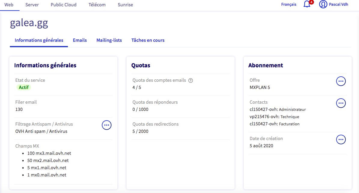

Ma boite de réception ne fonctionne pas. Que faire?
Propriétaire du domaine galea.gg
J'ai récemment créé une adresse "info@galea.gg avec laquelle j'arrive à envoyer les mails.
Parcontre je ne reçois aucun mail… Ni sur Roundclub, ni sur Gmail
J'en ai créer plusieurs mais c'est toujours le même problème.
Le message d'erreur :
The recipient server did not accept our requests to connect. Learn more at https://support.google.com/mail/answer/7720 [parking1.ovh.net. 54.37.126.92: timed out]
Quelqu'un peut -il m'aider ?
ci-joints quelque capture d'écran
> parking1.ovh.net
ton domaine n'était pas installé
attendre et réessayer

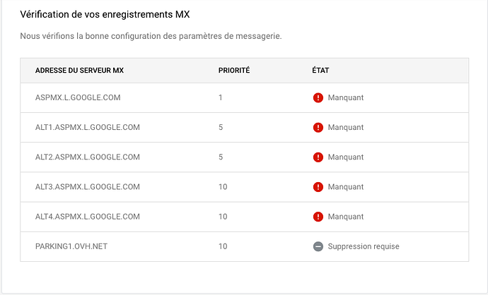

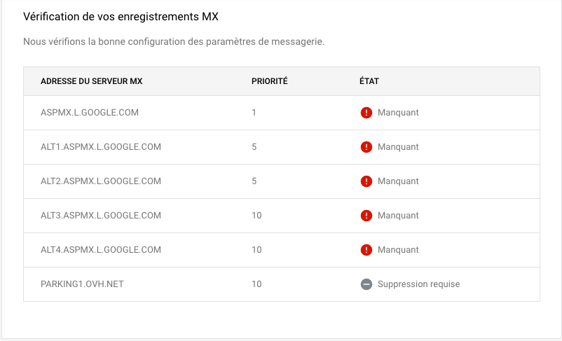

Je souhaite maintenant transférer la réception sur Gmail et en suivant les étapes voici ce qu'il m'indique comme message d'erreur.
(voir capture d'écran)
Un grand merci pour l'aide.

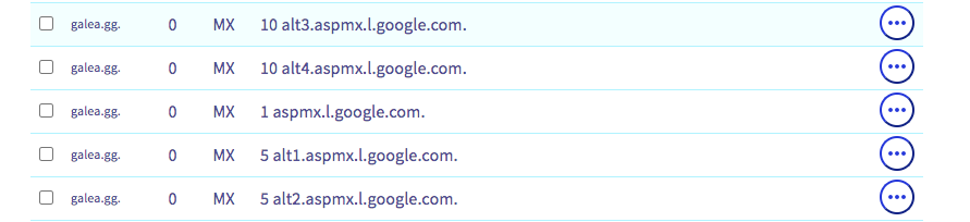

&gt; la réception sur Gmail<br /><br />tes MX sont Ok:<br />&#96;&#96;&#96;text<br />dig &#43;nocmd &#43;noall &#43;answer galea.gg MX &#64;dns200.anycast.me<br />  galea.gg.    3600  IN  MX  5 alt2.aspmx.l.google.com.<br />  galea.gg.    3600  IN  MX  10 alt4.aspmx.l.google.com.<br />  galea.gg.    3600  IN  MX  5 alt1.aspmx.l.google.com.<br />  galea.gg.    3600  IN  MX  1 aspmx.l.google.com.<br />  galea.gg.    3600  IN  MX  10 alt3.aspmx.l.google.com.<br />&#96;&#96;&#96;<br /><br />pour le reste GG doit aussi attendre 1 ou 2 jour, peut-être propagation DNS, et ils ne surveillent pas en temps réel<br /><br />attendre, demain ça devrait aller je pense

Et concernant la " suppression requise"
Je laisse également GG géré cela ?
une erreur de gégé :wink:
