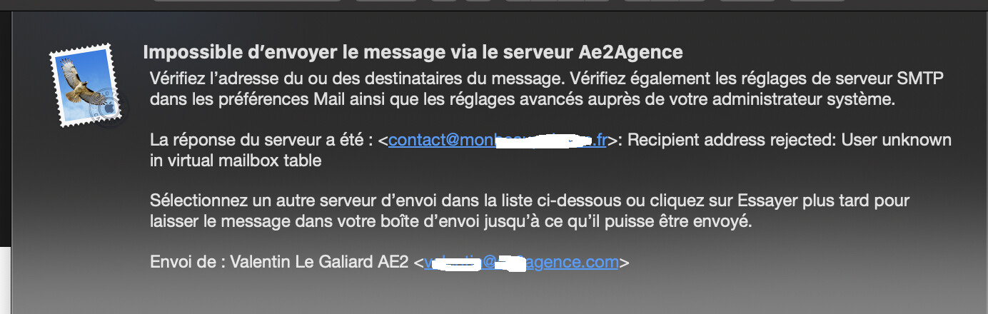

Au secours quelqu'un peut-il m'aider ? j'ai créé depuis quelques mois une adresse mail pour mon futur site web marchand, je viens de m'apercevoir que je ne reçois pas tous les émails. par contre je parviens à envoyer des emails. est-ce que quelqu'un peut me dire ce qu'il se passe et surtout quelle est la marche à suivre.
VOICI UNE CAPTURE DECRAN ILLUSTRANT LE PROBLEME :

ta zone DNS est correcte
tu montres une erreur concernant le serveur d'envoi chez ae2agence.com
remarque: leur smtp n'est pas dans le Spf
voir avec eux
voici ce qu ils me disent :
"L'email n existerait pas alors que si
Les gmails peuvent vous envoyer des emails, mais les emails pro ne peuvent pas (cf PJ). Il faut contacter OVH pour leur dire via votre espace client "
Alors que dois je faire ?

je viens de m&#39;apercevoir qu&#39;après avoir fait un test d&#39;envoi vers l&#39;agence il m&#39;est revenu ceci :<br /><br />Objet	Undelivered Mail Returned to Sender<br />De	MAILER-DAEMON&#64;mo5.mail-out.ovh.net<br />À	contact@monbeaupoisson.fr<br />Date	Mar 21:37<br />Delivery report(~555 o)Undelivered Message(~4 ko)<br />This is the mail system at host mo5.mail-out.ovh.net.<br /><br />I&#39;m sorry to have to inform you that your message could not<br />be delivered to one or more recipients. It&#39;s attached below.<br /><br />For further assistance, please send mail to postmaster.<br /><br />If you do so, please include this problem report. You can<br />delete your own text from the attached returned message.<br /><br />                   The mail system<br /><br />ae2agence.com&gt;: host mail.ae2agence.com[5.135.137.211] said: 550<br />    5.7.23 SPF validation failed. Please see<br />    http://www.openspf.org/Why?id&#61;contact%40monbeaupoisson.fr&amp;ip&#61;178.33.45.10&amp;receiver&#61;serveur2.ae2agence.com<br />    : Reason: default (in reply to end of DATA command)<br />Reporting-MTA: dns; mo5.mail-out.ovh.net<br />X-Postfix-Queue-ID: 3CB8E29B90C<br />X-Postfix-Sender: rfc822; contact@monbeaupoisson.fr<br />Arrival-Date: Tue, 10 Nov 2020 21:37:32 &#43;0100 (CET)<br /><br />Final-Recipient: rfc822; valentin@ae2agence.com<br />Original-Recipient: rfc822;valentin@ae2agence.com<br />Action: failed<br />Status: 5.7.23<br />Remote-MTA: dns; mail.ae2agence.com<br />Diagnostic-Code: smtp; 550 5.7.23 SPF validation failed. Please see<br />    http://www.openspf.org/Why?id&#61;contact%40monbeaupoisson.fr&amp;ip&#61;178.33.45.10&amp;receiver&#61;serveur2.ae2agence.com<br />    : Reason: default<br />Objet	test<br />De	Service client MONBEAUPOISSON.FR<br />À	valentin@ae2agence.com<br />Date	Mar 21:37
