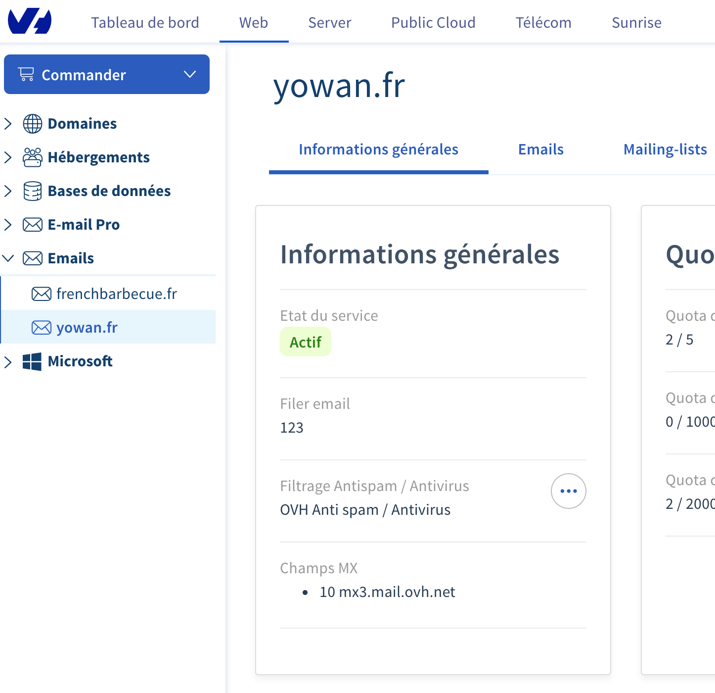

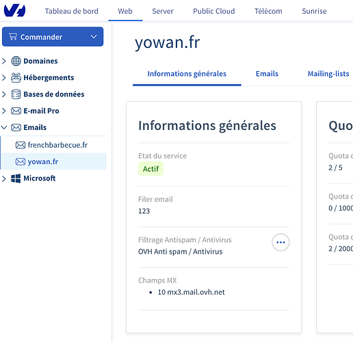

Peut-être que j'ai mal compris. On parle bien de cela :
&#96;&#96;&#96;text<br />dig &#43;nocmd &#43;noall &#43;answer yowan.fr MX &#64;dns110.ovh.net<br />  yowan.fr.    3600  IN  MX  10 mx3.mail.ovh.net.<br />&#96;&#96;&#96;<br />depuis le 13.06, tu as un seul MX ce qui semble anormal<br /><br />ou tu n&#39;as pas fait la manip suggérée<br />ou tu n&#39;as pas les droits pour gérer ça<br />ou ... je ne sais pas tout :/<br /><br />mais 1 seul MX devrait quand même assurer un fonctionnement, à tester sur roundcube (pas gmail pour commencer)
