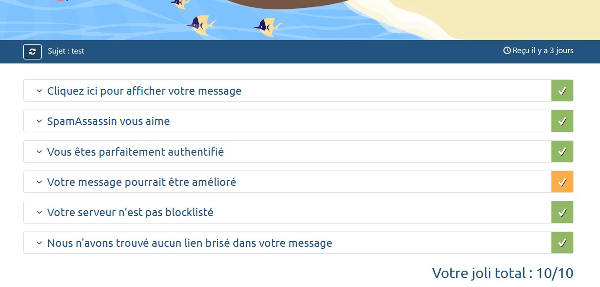

Sur mail-tester j'ai 10/10

Si tout est ok au niveau des spf/dkim/dmarc c'est au niveau du serveur destinataire qu'il faut se renseigner, c'est eux qui mettent en place des politiques trop restrictives et qui bloquent des mails légitimes.
