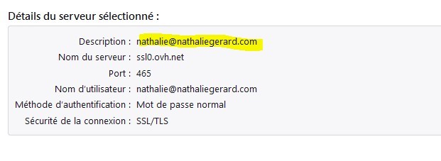

J'ai une autre adresse OVH nathalie@nathaliegerard.com avec exactement les mêmes réglages et celle-là fonctionne.

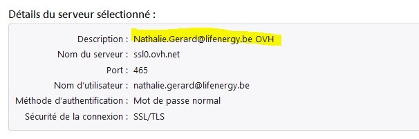

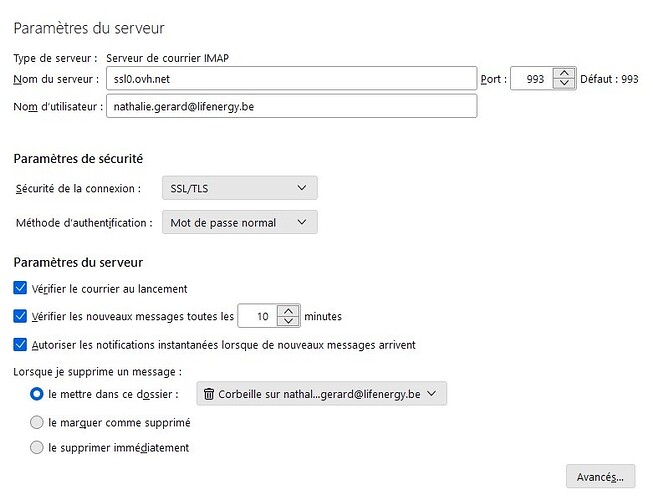

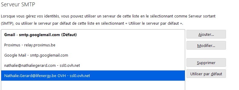

Voici mes paramètres :
(Ajoutez des screenshots si cela peut faciliter la compréhension de votre situation)
lifenergy.be
