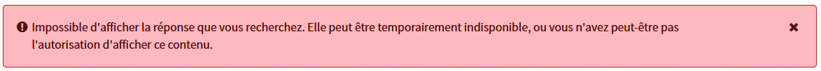

Vous avez répondu : https://community.ovhcloud.com/t/1293
mais on n'a pas le droit de voir votre réponse. Dommage. A demain.
étrange, je n'ai fait que clicker sur le bouton répondre
