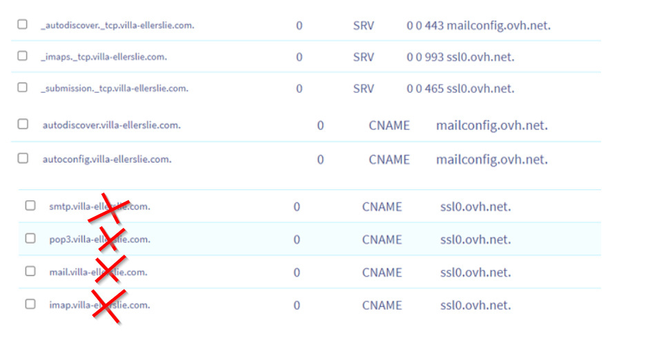

Je rencontre la problématique suivante : c'est un WordPress avec Ninja Form pour le formulaire de contact mais je ne reçois aucun mail sur l'adresse mail renseignée (@gmail.com). Je pense que côté Ninja Form tout fonctionne correctement car les entrées du formulaire sont bien enregistrées en back office. Côté DNS j'ai renseigné comme ceci :

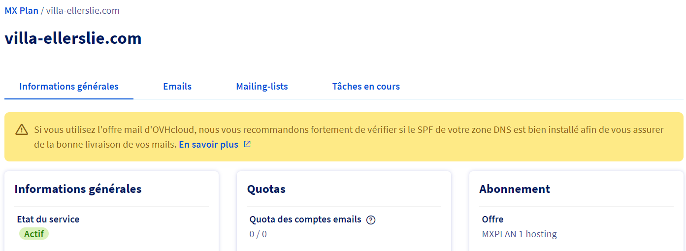

Et voici ce que j'ai sur la partie mail dans le BO OVH :
Une idée du problème ?

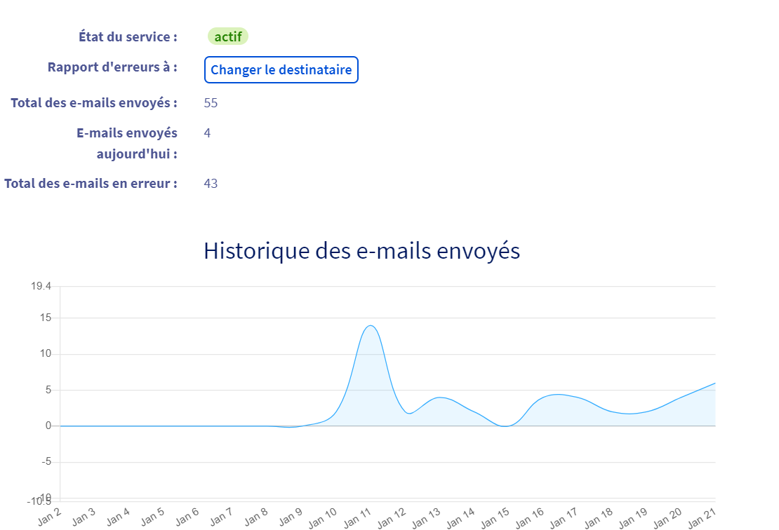

Dans les scripts d'e-mails, je n'ai rien pour villa-ellerslie.com mais j'en trouve pour le NDD fourni par OVH lors de l'installation de WordPress :
Et je retrouve bien les mails que je vois dans les entrées de Ninja Forms mais dans la partie scripts e-mails de ppvwubd.cluster030.hosting… :

Il y a également des anciennes configs, je me demande si je peux les supprimer ?
Et je retrouve bien les mails que je vois dans les entrées de Ninja Forms mais dans la partie scripts e-mails de ppvwubd.cluster030.hosting... :
oui, mais en erreur
Un tel pourcentage d'erreur va de nouveau vous bloquer.
Supprimez sans problème ceci:
Et vous avez quoi dans l'historique des mails en erreurs ?

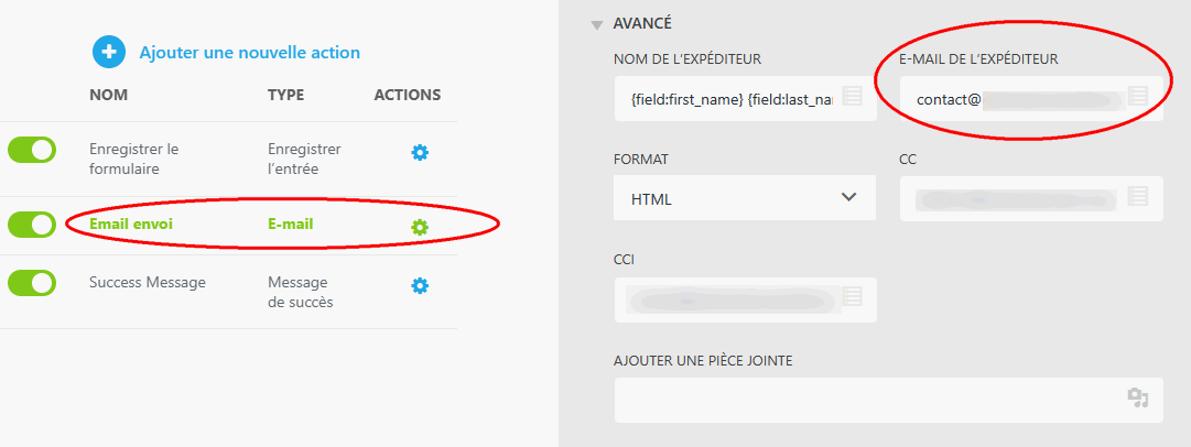

Vous avez défini quoi comme adresse d'expéditeur ?
@janus57,
L'adresse mail fournie par l'utilisateur :
Non l'adresse expéditeur (from) doit être une de vos adresses custom.
Qu'entendez-vous par adresse custom ?
Bon appétit,
Une adresse en @1ellerslie.comellerslie.com ou autre domaine que vous possédez, mais surtout pas de @gmail.com ou autre sauf à utiliser SMTP à la place de mail()
Ce n'est pas là qu'il faut remplir l'expéditeur, dans ce champs je vous conseille plutôt de laisser vide.
Mais dans "Email envoi"
Et bien sûr remplir avec un mail de votre domaine.
