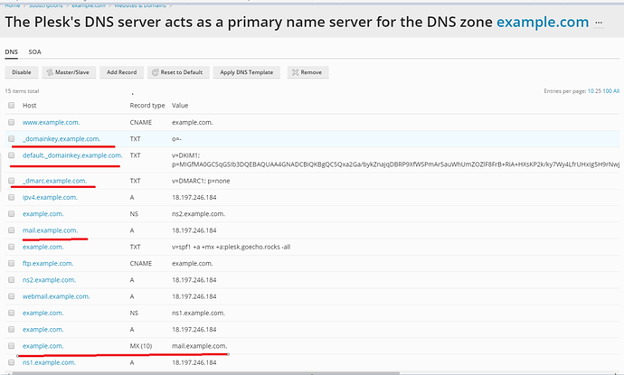

bonjour,
j'aimerai mettre en place les mails de plesk afin de quitter les MX de OVH
j'ai activer le service de mails plesk, j'ai créer les boites mails dans plesk est dans la zone dns j'ai mis les lignes que le support plesk ma mentionné de mettre !
mais cela ne fonctionne pas!
j'ai deux ligne ns1.boutique-pcland.fr et ns2.boutique-pcland.fr je doit les inscris où ? dans serveur DNS ou GLUE ?
Merci de vos réponse
j'ai deux ligne ns1.1pcland.frpcland.fr et ns2.1pcland.frpcland.fr je doit les inscris où ? dans serveur DNS ou GLUE ?

je penserais que Fritz2cat a raison, quel intérêt de changer de serveurs DNS? tu joues avec ton site de production<br /><br />tu peux juste changer les MX pour ceux de ton Plesk<br />corriger ceux ci donc:<br />&#96;&#96;&#96;text<br />dig &#43;nocmd &#43;noall &#43;answer boutique-pcland.fr MX &#64;dns200.anycast.me<br />  boutique-pcland.fr.  3600  IN  MX  1 mx1.mail.ovh.net.<br />  boutique-pcland.fr.  3600  IN  MX  5 mx2.mail.ovh.net.<br />  boutique-pcland.fr.  3600  IN  MX  100 mx3.mail.ovh.net.<br /><br />dig &#43;nocmd &#43;noall &#43;answer www.boutique-pcland.fr MX &#64;dns200.anycast.me<br />  www.boutique-pcland.fr.  3600  IN  MX  1 mx1.mail.ovh.net.<br />  www.boutique-pcland.fr.  3600  IN  MX  100 mx3.mail.ovh.net.<br />  www.boutique-pcland.fr.  3600  IN  MX  5 mx2.mail.ovh.net.<br />&#96;&#96;&#96;<br /><br />les www, c&#39;est propre à Ovh, totalement inutiles (à supprimer en éditant en mode textuel)
To point the mail server of your domain to your Plesk server, please login to Plesk Web UI and go to Domains > yourdomain > DNS Settings, copy the contents of the following underlined records and paste them on the corresponding DNS records on OVH.
For additional information on OVH DNS Settings, please see:
https://docs.ovh.com/gb/en/domains/web_hosting_general_information_about_dns_servers/
If you have any other questions or issues, please let me know. I'd be glad to assist you further.
