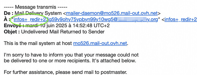

Un de mes correspondants m'a envoyé le message reçu :
Encore une fois mille mercis de votre temps et aide.
Les lignes utiles sont justement celles en-dessous de votre copie d'écran.
Je suppose que vous avez encore une redirection qui traîne, et cette redirection provoque des erreurs. La raison de cette erreur est dans la partie inférieure du message que vous n'avez pas copiée.
J'ai demandé la suite des messages à mes correspondants.
Quand vous parlez de redirection c'est au niveau du serveur OVH que je dois régler cela n'est-ce pas ?
Bonne soirée à vous et merci encore
Attendons de voir le message d'erreur complet.
Je parle de redirections à cause de ceci (extrait de votre pièce jointe)
