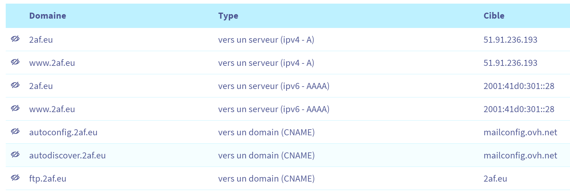

Voici mon système de mails :
J'ai 2 adresses principales qui utilisent mon nom de domaine : 2af.eu sur Ovh
Voici les redirections utilisées :
Tout le courrier s'en va sur une boite Gmail.
J'envoie mes mails depuis la boite Gmail et depuis un outil de CRM => bigin.zoho.eu

Car vos mails ne sont pas chez votre FAI mais OVH, et là avec la configuration de votre SPF vous demandez à Free de faire de l'usurpation au niveau de l'envoi des mails (et c'est d'ailleurs étonnant que Free accepte ce genre de configuration).
