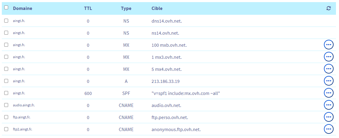

En déléguant à Wix la gestion de votre zone DNS, celle qui se trouve chez OVH est à l'état d'abandon.
Inspirez-vous de ce que vous trouvez chez OVH pour le recopier fidèlement chez Wix.

Il était question de SPF ? Recopie l'enregistrement TXT qui correspond.

Voir la zone DNS chez OVH et s'en inspirer pour recopier chez Wix.

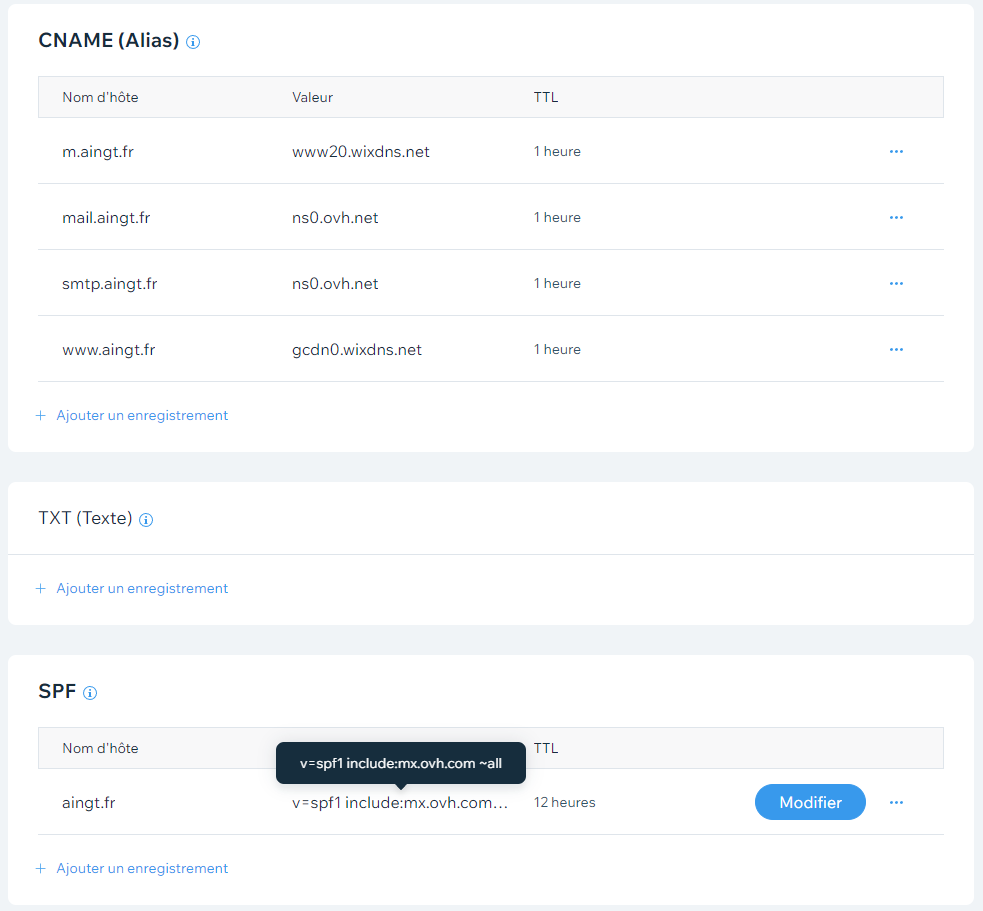

Pour l'instant j'ai rentré ça sur wix.
Je ne peux pas changer les DNS sur wix. Je suis obligé de laisser les DNS de wix sur OVH sinon je n'ai plus accès au site web.
Il fallait copier le SPF et vous l'avez fait comme il faut, du moins sur votre copie d'écran, car le serveur DNS de Wix n'a pas l'air de le confirmer.
Ou bien vous n'avez pas cliqué sur OK, ou bien chez Wix il y a un délai de mise à jour.
Chez OVH ces mises à jour sont quasi immédiates mais ce n'est pas partout pareil.

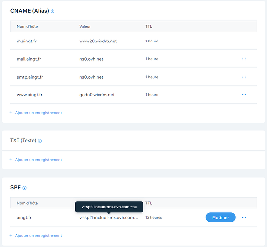

Quand je saisie le SPF, il me propose d'ajouter quelque chose avant aingt.fr. Mais je sais pas quoi mettre Ca vient peut être de là?
Et est ce qu'il faut mettre qqchose dans le paramètre TXT? Quand je lis les FAQ, j'ai l'impression que oui. Mais là aussi je ne suis pas sûr et je sais pas quoi mettre.
Nom d'hôte: mettez "@" si le champ vide ne lui plaît pas.

J'ai fait des modifs dans les paramètres SPF et TXT de wix fin de semaine dernière. J'attendais quelques jours pour voir si cela fonctionnait et pour vous faire un retour.
Je vous tiens au courant.
Merci pour l'aide.
Avec un peu de retard, je vous remercie pour l'aide.
Il semble que cela fonction. On n'a plus de messages d'erreur.
