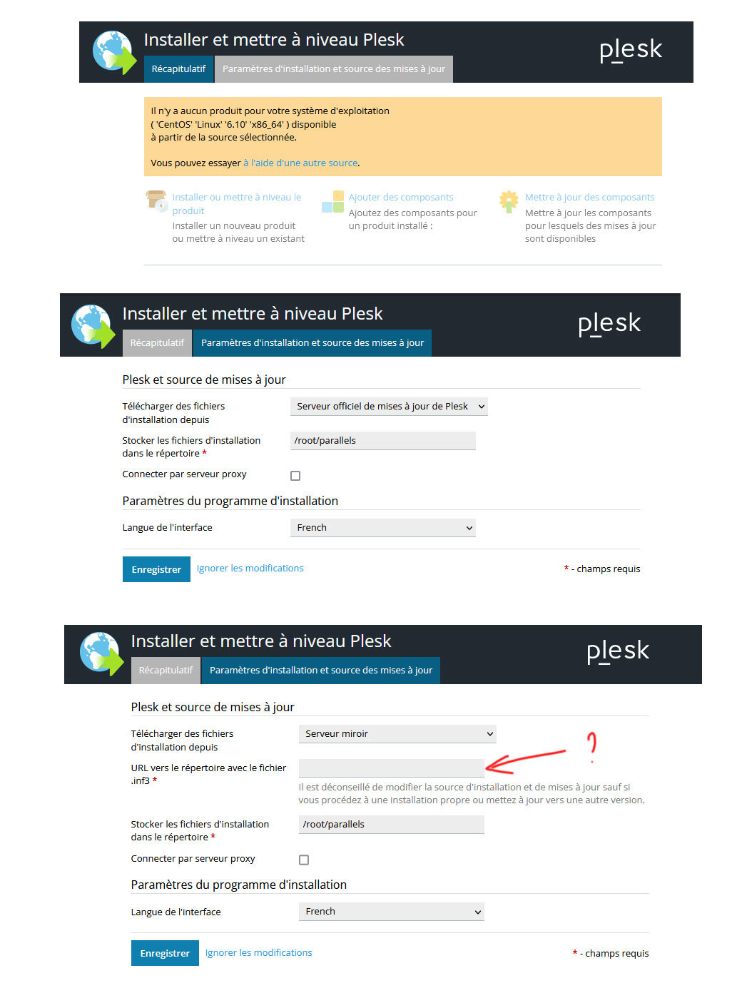

Bonjour, j'ai bien suivi vos directives, j'ai supprimé la seconde ligne : SOURCE="http://parallels.mirrors.ovh.net/parallels/"
après 24H j'ai relancé la maj de Plesk
et l'interface m'affiche ceci :
j'ai renseigner l'URL vers le repertoire du fichier inf3 comme ceci : "https://autoinstall.plesk.com"
mais cela ne fonctionne pas…
Pouvez-vous m'aider
