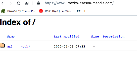

Quelqu'un pourrait me dire pourquoi lorsque je tape l'adresse de mon site j'arrive sur un dossier ? (dangereux pour la sécurité ?)
Et surtout, comment faire pour remédier au problème (j'ai effacé une partie du nom de dossier).

Gaston, avant d’avoir votre première réponse j’avais trouvé un tuto sur internet qui disait de modifier l’url dans WordPress depuis le tableau de bord et général. Là il y avait deux lignes avec le nom du site suivi de \ma1…-ovh.
J’ai retiré le nom du dossier sur les deux lignes et après je n’ai plus eu accès à rien.

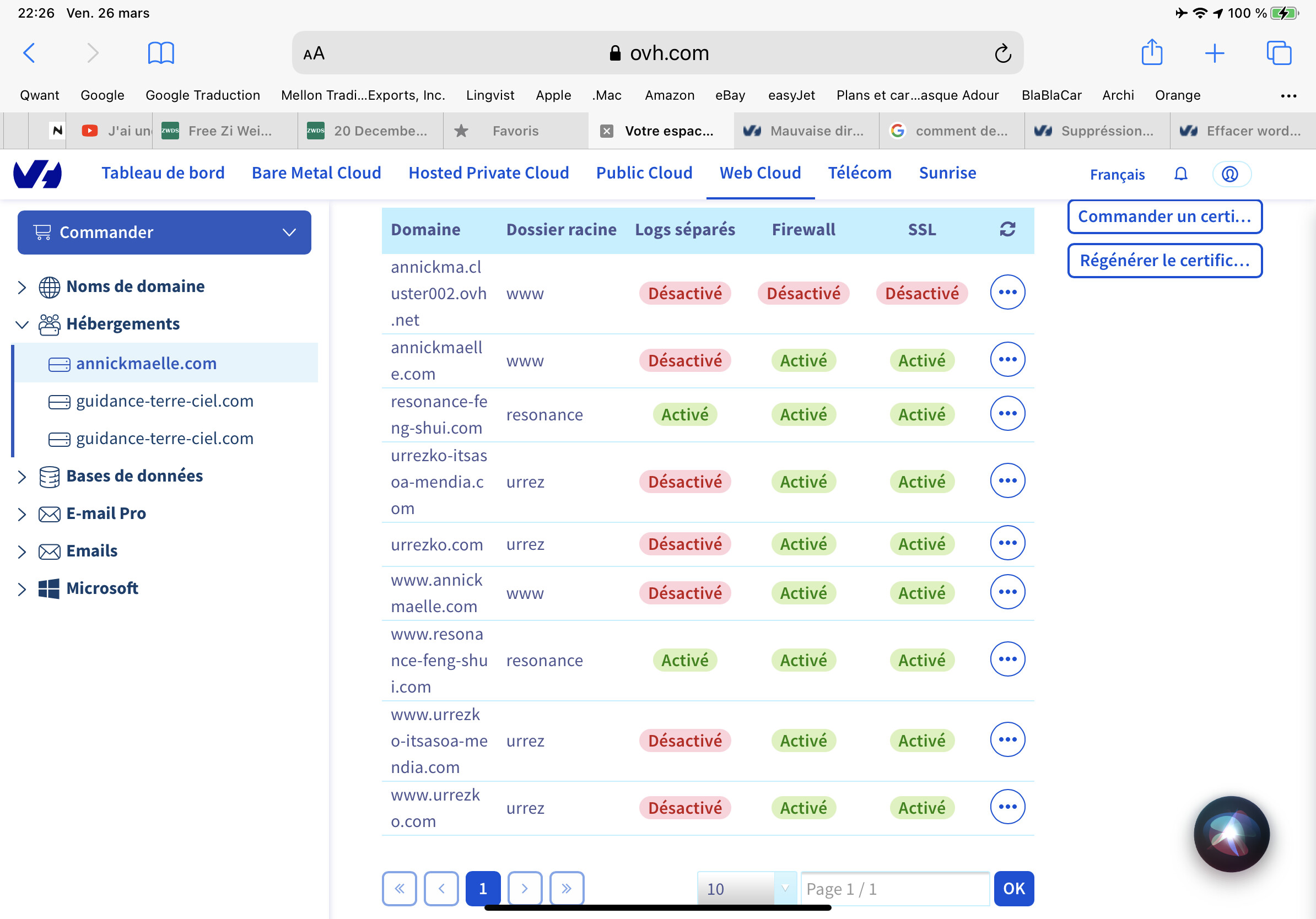

En effet il y a une erreur 500 sur :
https://www.1mendia.com/ma16735-ovhmendia.com/ma16735-ovh
Question : urrezko et annickmaelle ont-ils été tout les deux installés en un clic ?
Si oui, comment avez-vous fait ?
Enfin, avez-vous travaillé beaucoup sur urrezko ?
Oui, ils ont été installés tous les deux en un clic avec « modules en 1 clic » « ajouter un module » et à chaque fois j’ai choisi le nom du site. Pour urrezko il m’a imposé l’ajout du dossier qui pose problème.
Sur annickmaelle j’avais tout mis en suspend pour des raisons perso et je suis en train de retravailler toute ma photothèque. Urrezko j’ai travaillé dessus hier. Ce n’est donc pas très grave si je repars de zéro pour faire du propre pour la suite
OK, je vous propose de repartir à zéro.
Pour cela :
Après, installation manuelle comme indiquée sur ma doc de chacun des sites :
Dans /www avec préfixe database wp_annickmaelle_
Dans /urrezko avec préfixe database wp_urrezko_

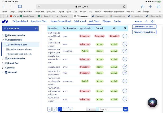

Dans Manager OVH > Web Cloud > Hébergement > VotreDomaine > Multisite
Ajoute :
* Domaine= annickmaelle.com - Dossier racine= www
* Domaine= www.annickmaelle.com - Dossier racine= www
* Domaine= 1mendia.commendia.com** - Dossier racine= urrezko
* Domaine= www.1mendia.commendia.com** - Dossier racine= urrezko

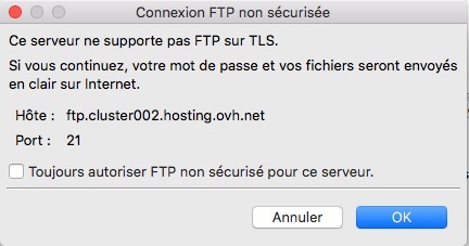

Tout d'abord j'ai dû télécharger une ancienne version de Filezilla -3.48.0-, la plus récente ne fonctionnant pas sur mon mac os 10.13.6
J'ai maintenant ce message à l'écran (copie écran jointe). Que puis-je faire pour sécuriser (j'ai essayé avec le ftp indiqué pour ovh et celui indiqué pour mon site, idem)
@Gaston_Phone je crois que j'ai trouvé pour ça, j'ai modifié en SFTP avec les explications OVH.
Waouh ! ça fonctionne. Je reviens pour la suite
