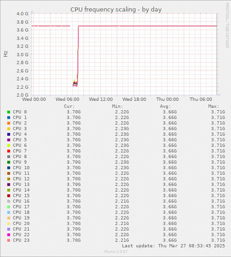

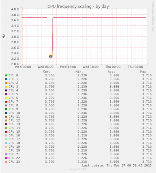

Toute cette histoire est partie de ce graph :

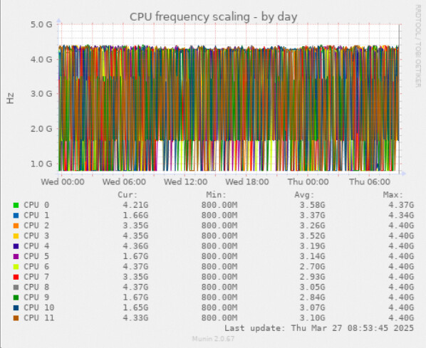

J'ai plutôt l'habitude de voir ça :
J'ai regardé le code qui produit ça, il se base sur le module kernel acpi-cpufreq ou intel_pstate.
Il semble que pour les proc AMD récent c'est mieux de se baser sur amd-pstate, présent dans le noyau qu'à partir de la version 6.4.
Mon poste de travail en Debian 12 avec un Ryzen également et j'observe le même même comportement.
Ca fait beaucoup de raison de penser que le résultat des commandes cpufreq est faux.
Il restera que l'image Debian12 rescue affiche les bons hardware limits alors que l'image OVH installable non... Et ça, ça dépasse un peu mon périmètre. Je pense maintenant que le poc fonctionne normalement.
