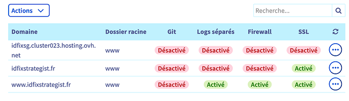

- Mon offre perso :
J'ai essayé de mettre en place la solution proposée sur ce fil du forum : https://community.ovh.com/t/Cluster023-hosting-ovh-net-Mauvaise-redirection-après-installation-wordpress-en-1-clic/63484 mais je ne sais pas quoi mettre dans Better Search Remplace.
J'ai essayé de mettre mon nom de domaine avec l'extension qui redirige vers la version sans extension mais ça ne marche pas, d'autant plus qu'après avoir modifié mon url de site et de wordpress dans wordpress mon site n'est plus accessible.

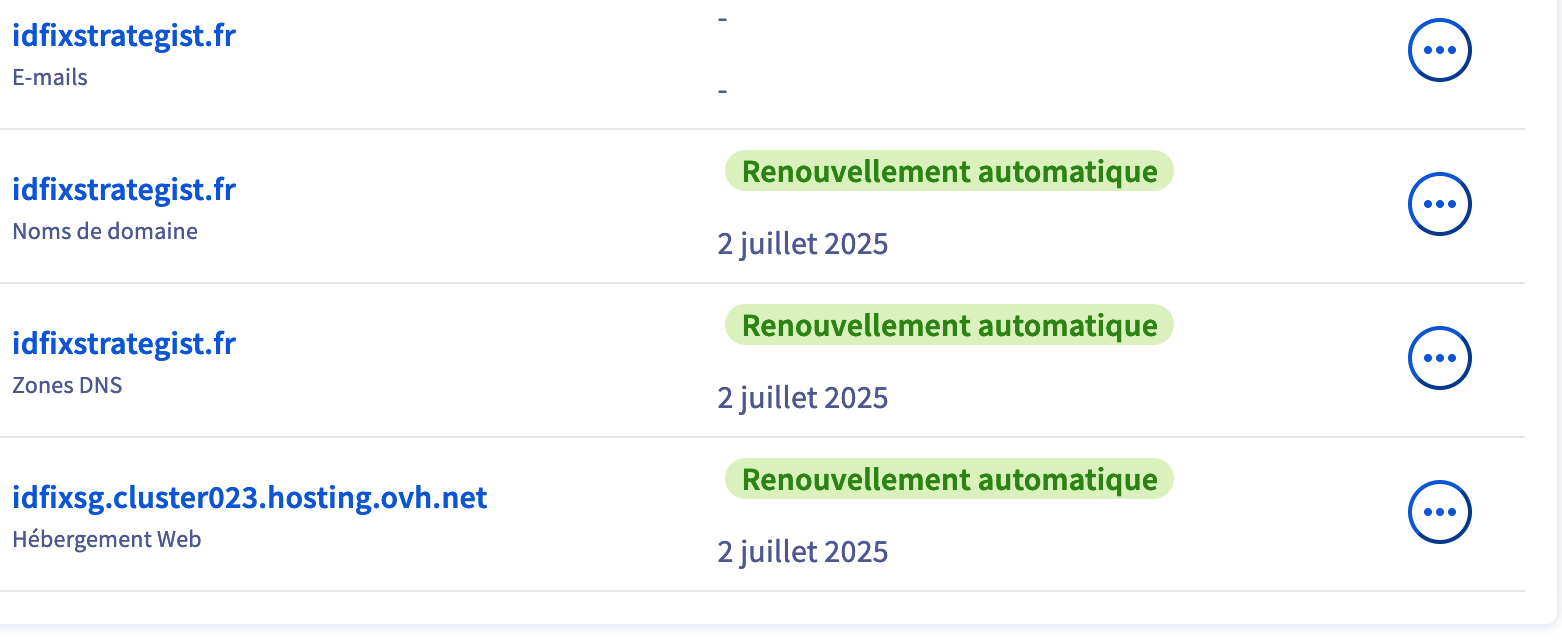

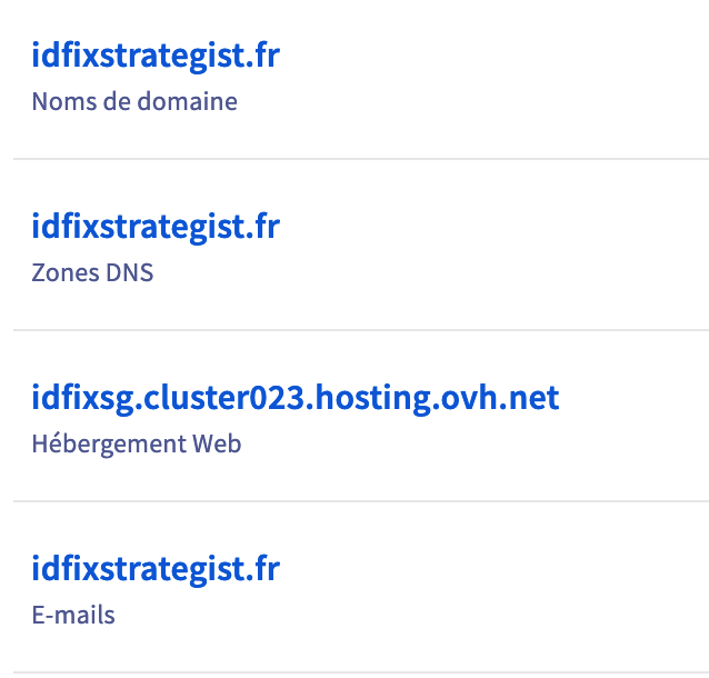

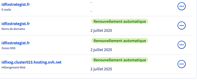

Voici un screenshot de mes services :

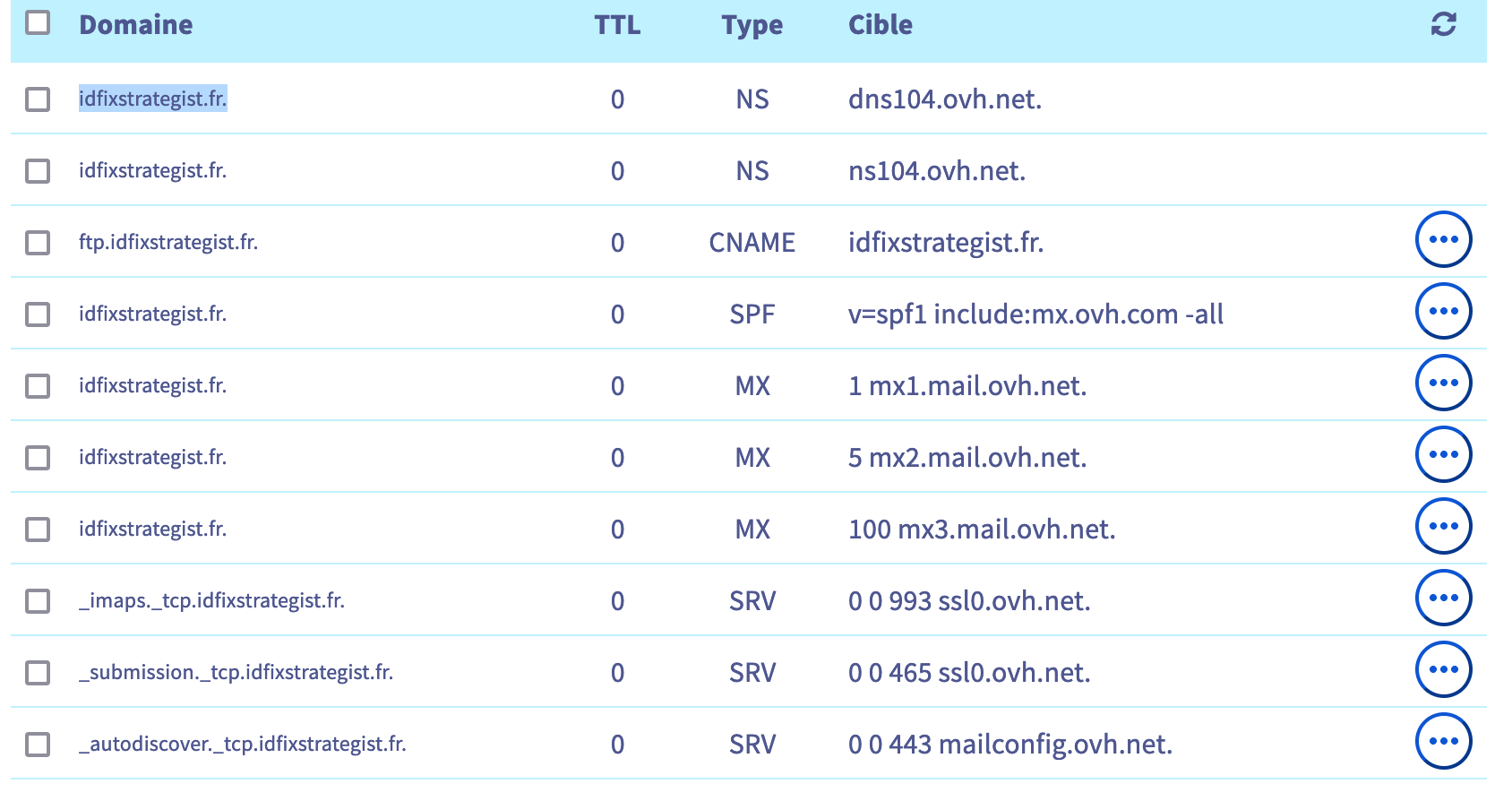

Votre zone DNS est vide depuis le 2024071908 (2024/07/19).
Donc déjà il va falloir réparer ça.
Merci pour réponse @janus57

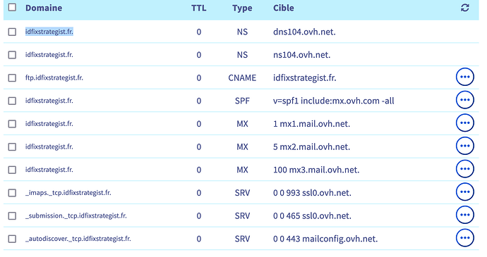

Voici l'état de ma zone DNS :
J'y avais touché effectivement il y a quelques jours en croyant bien faire.
Cordialement.

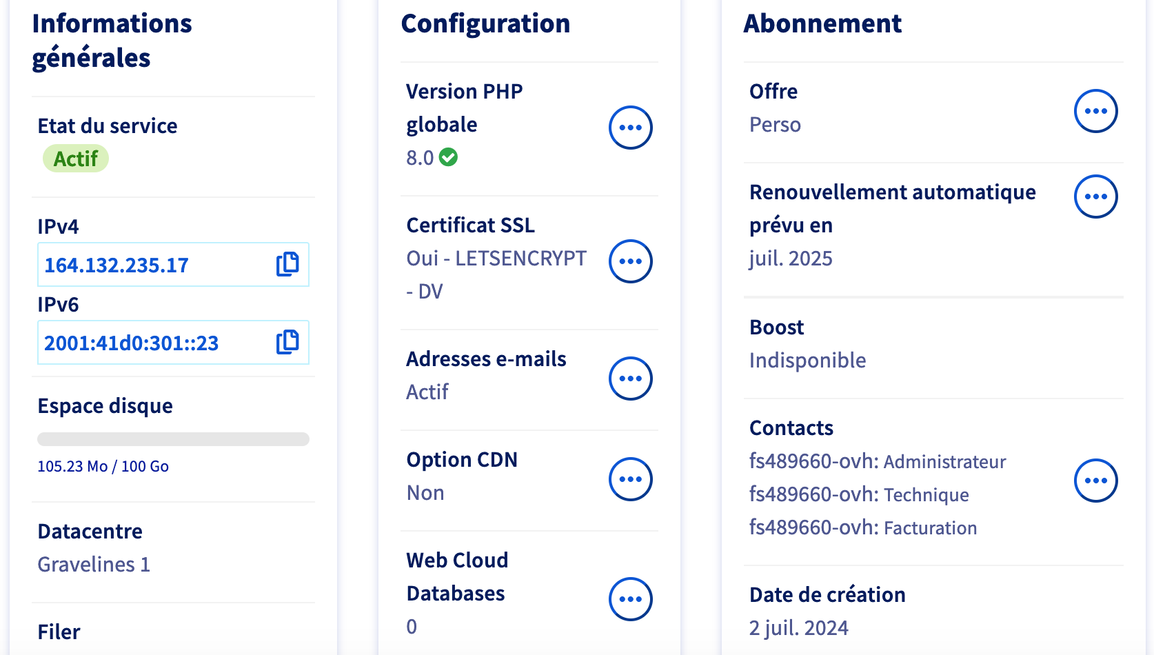

donc déjà il va falloir faire 3 entrées comme ceci :
1 - Entrée de type "A", sous-domaine vide qui pointe sur "164.132.235.17"
2 - Entrée de type "AAAA", sous-domaine vide qui pointe sur "2001:41d0:301::23"
3 - Entrée de type "CNAME", sous-domaine www qui pointe sur "idfixstrategist.fr." (bien mettre le point de fin)
Vous avez une fonction dans l'espace client, pour revenir à une situation antérieure.
C'est aussi une possibilité pour rattraper une modification ratée.

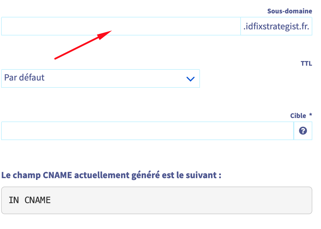

Merci beaucoup @janus57 j'ai fait les deux premières entrées et ça fonctionne. Par contre pour le CNAME avec www je n'ai pas compris je dois le mettre devant le sous domaine ?
La connexion sur mon site n'est plus sécurisée aussi. Merci d'avance.
Janus a dit: `3 - Entrée de type "CNAME", sous-domaine www qui pointe sur "idfixstrategist.fr." (bien mettre le point de fin)`
mettez "www" dans la case que vous pointez avec une flèche,
mettez "idfixstrategist.fr." dans la cible.
