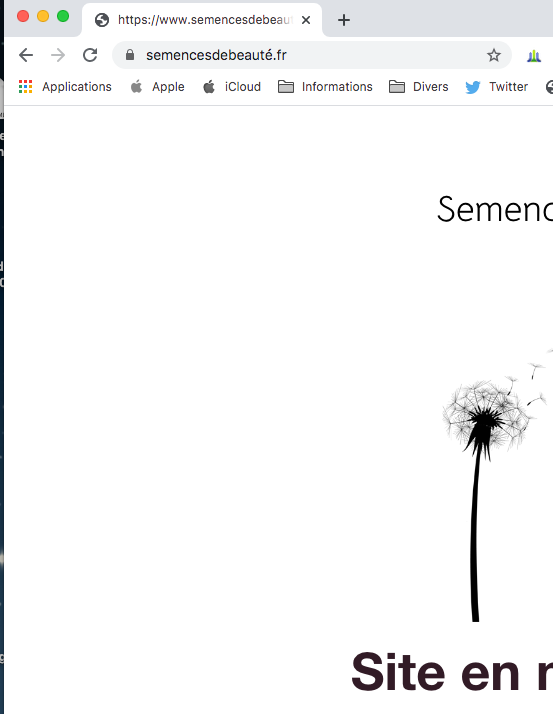

Visiblement ça dépend du navigateur
Safari et Chrome (au moins sur Mac) n'ont pas de problèmes avec
www.semencesdebeauté.fr
et affichent l'adresse correctement
Même dans les deux sens !!
Par contre Firefox et Edge transforment en
www.semencesdebeautpnb.fr
cela dépend de la configuration du navigateur si il "traduit" ou non le punycode.
Typiquement Firefox ne va pas le "traduire" et donc c'est pour ça que cela donne : https://www.1pnb.fr/pnb.fr/ (très pratique contre les phishing).
Alors que d'autre comme safari et/ou dérivé de chromium vont le "traduire" ce qui va donner : https://www.semencesdebeauté.fr/
Par contre dans wordpress dans la configuration des URL il faut mettre la version "non traduite" comme firefox.
