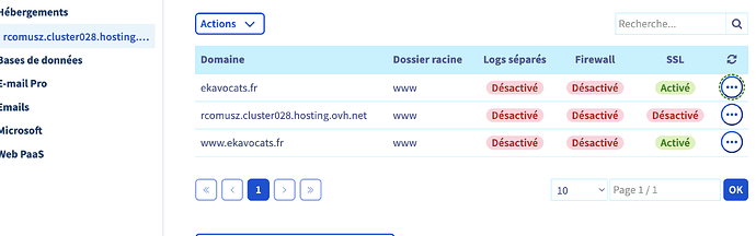

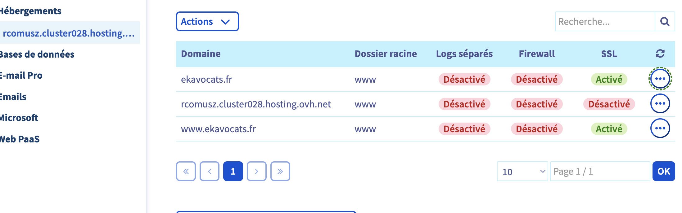

Chez OVH vous devez aller dans Hébergement > multisite
récupérer le token d'autorisation qui devra aussi être inséré dans la zone DNS chez Gandi (ceci indique à OVH que le propriétaire du domaine marque son accord pour héberger son site chez OVH)
quand c'est fait:
Actions >> ajouter example.fr (à remplacer par votre nom de domaine) et indiquer le dossier racine www (si vous avez installé votre Wordpress dans www), SSL: oui
Actions >> regénérer le certificat SSL

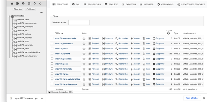

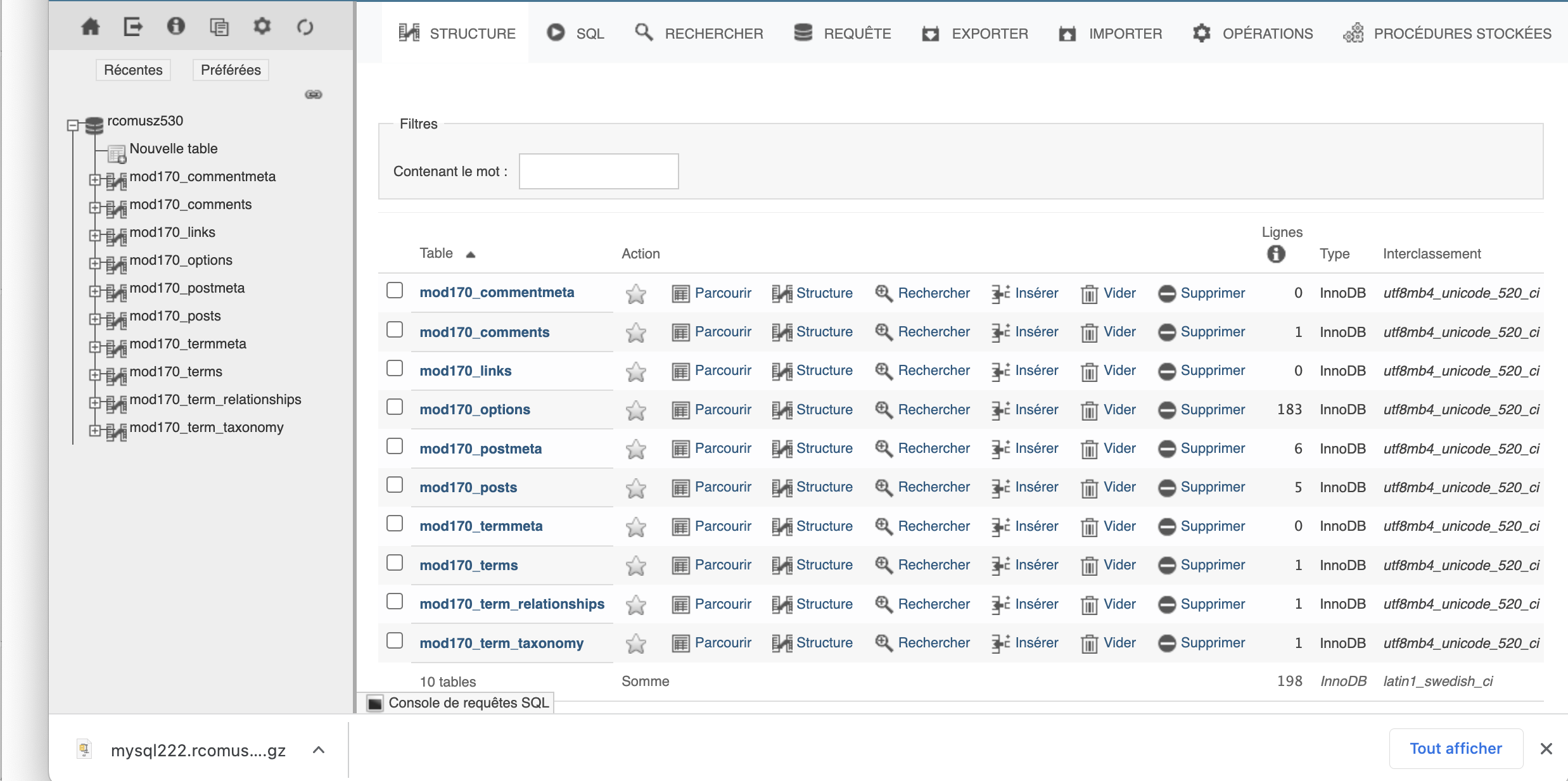

Peux-tu m'indiquer ce que je ne dois pas supprimer stp ?
Tout ce qui commence par mod170 peut être effacé, d'autant plus que ça ressemble à un résidu de Wordpress à peu près vide.

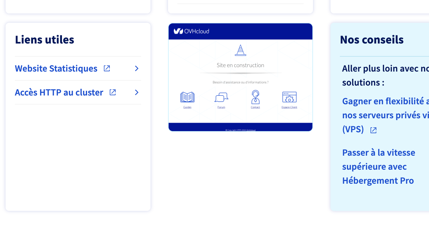

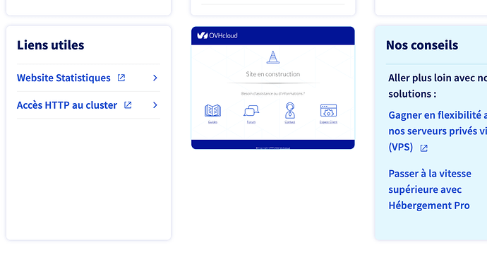

Par ailleurs, pour desinstaller le site où j'ai fait une bourde, j'ai effacé le contenu depuis Filezilla et depuis la base de données via phpmyadmin en laissant que la base.
Toutefois, j'ai toujours des liens vers le site en question .
est ce que ça veut dire qu'il n'est pas désinstallé ? et comme mon erreur a été de mettre le nom de domaine qui est sur Gandi sur l'adresse URL de wordpress (depuis réglages) à la place de rcomusz.cluster028.hosting.ovh.net. Quand je clique sur le lien Accès HTTP au cluster, je tombe sur la page du NDD DE Gandi. Je t'envoie la photo en privé.
Voilà je viens d'envoyer le mail avec les informations nécessaires pour la zone DNS du NDD au bureau d'enregistrement.
Que voulez-vous qu'ils fassent ? Gandi a un interface client, et c'est le client titulaire du nom de domaine (ou son informaticien) qui doit faire ce changement.
Je vois qu'il n'est pas fait. Le nom de domaine e______ts.fr pointe toujours vers l'adresse IP 217.70.184.38 et c'est l'adresse du site de parking Gandi dont vous m'avez envoyé une photo en MP.
Quand vous aurez (fait) changer 217.70.184.38 par 51.91.236.193 il faudra encore attendre 3 heures pour la réplication DNS.

J'ai bien suivi tes instructions, mais mon site n'est toujours pas installé
Je suis perdue
A l'heure qu'il est (15h40) il semblerait que ekavocats ne soit plus lié au multisite en question. Je ne peux rien dire de plus.
