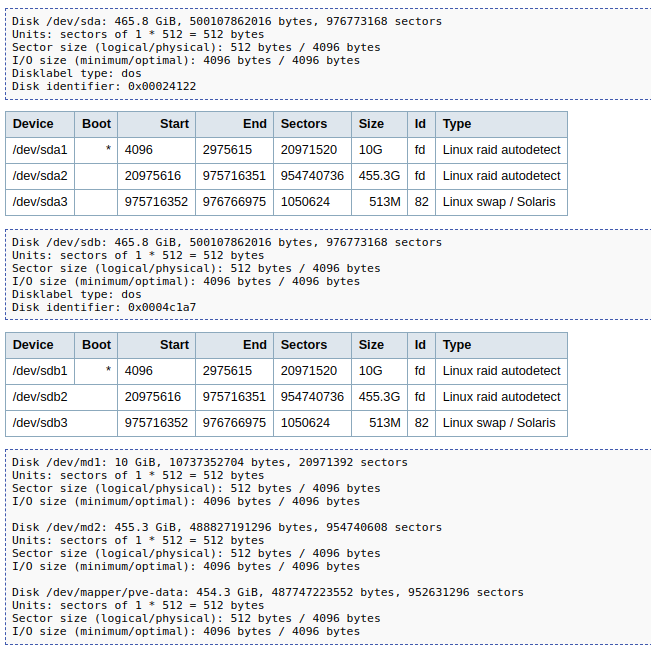

Pour info si a peut être bien un KS mais ancienne génération qui peut être managé par l’espace client OVH et dans ce cas il peut avoir 2HDD + IP-FO.
Sinon effectivement c'est pas possible et en 2018 pas de configuration avec double HDD (de mémoire).
Oui il est vieux mon kimsufi, il est de 2013…d'ailleurs le fdisk-l donnait autre chose à l'époque, je l'avais gardé (cf ci-dessous).
