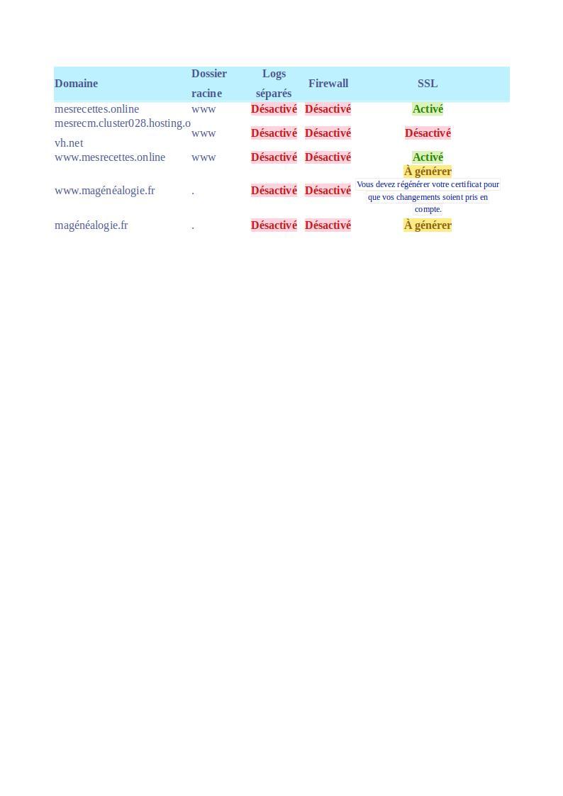

voici ce qui apparait ..;est-ce correct

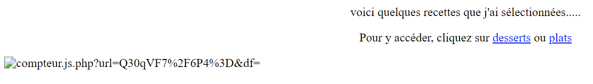

Voici ce que j'obtiens :
https://mesrecettes.online –>
je viens encore d'essayer mais en vain

Pour l'autre site magénéalogie.fr (avec les accents) ça ne semble pas correspondre avec un dossier racine "."
L'utilisation d'accents dans le nom de domaine exclut l'utilisation d'e-mails (mais c'est possible avec l'écriture barbare @1d7ab.frd7ab.fr)
