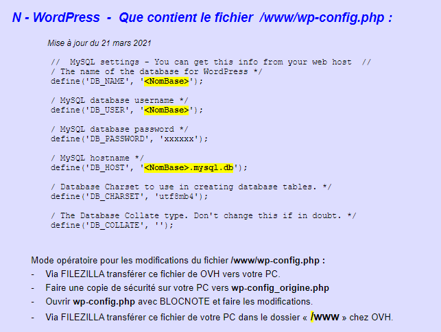

Inutile @Jean-LouisP9 de supprimer la BDD actuelle.
Voir --> **https://www.wordetweb.com/word-et-web/WORDPRESS-guide-installation-de-WordPress-premier-domaine-chez-OVH-FR.htm">CMS - WordPress - Guide Installation chez OVH**
Une simple mise à jour du fichier **/www/wp-config.php** suffit.
**N - WordPress - Que contient le fichier /www/wp-config.php :**
Bonjour "Gaston-Phone",
J'ai tout suivi précisément :ok_hand:
Votre explication a eu deux effets bénéfiques :
1) La méthode de sécurisation des modifications est claire et efficace.
2) Le changement du "mot de passe" dans WP-config.php" a réglé le problème.
Je suis passé par PhpMyAdmin pour changer le mot de passe à la BDD (C'est ce qui a généré le souci de connexion) et force est de constater que le fichier "wp-config.php" n'a pas été changé à cette occasion.
Je pouvais accéder à la BDD par PhpMyAdmin avec le mot de passe modifié mais pas à travers "WP".
J'en conclus qu'il faut passer par "WP" pour faire ce genre de modifications.
Merci pour tout et certainement à bientôt car je compte bien pousser plus loin mes essais (de compréhension) :joy::joy::joy:

Merci @Jean-LouisP9 pour ce retour positif.
