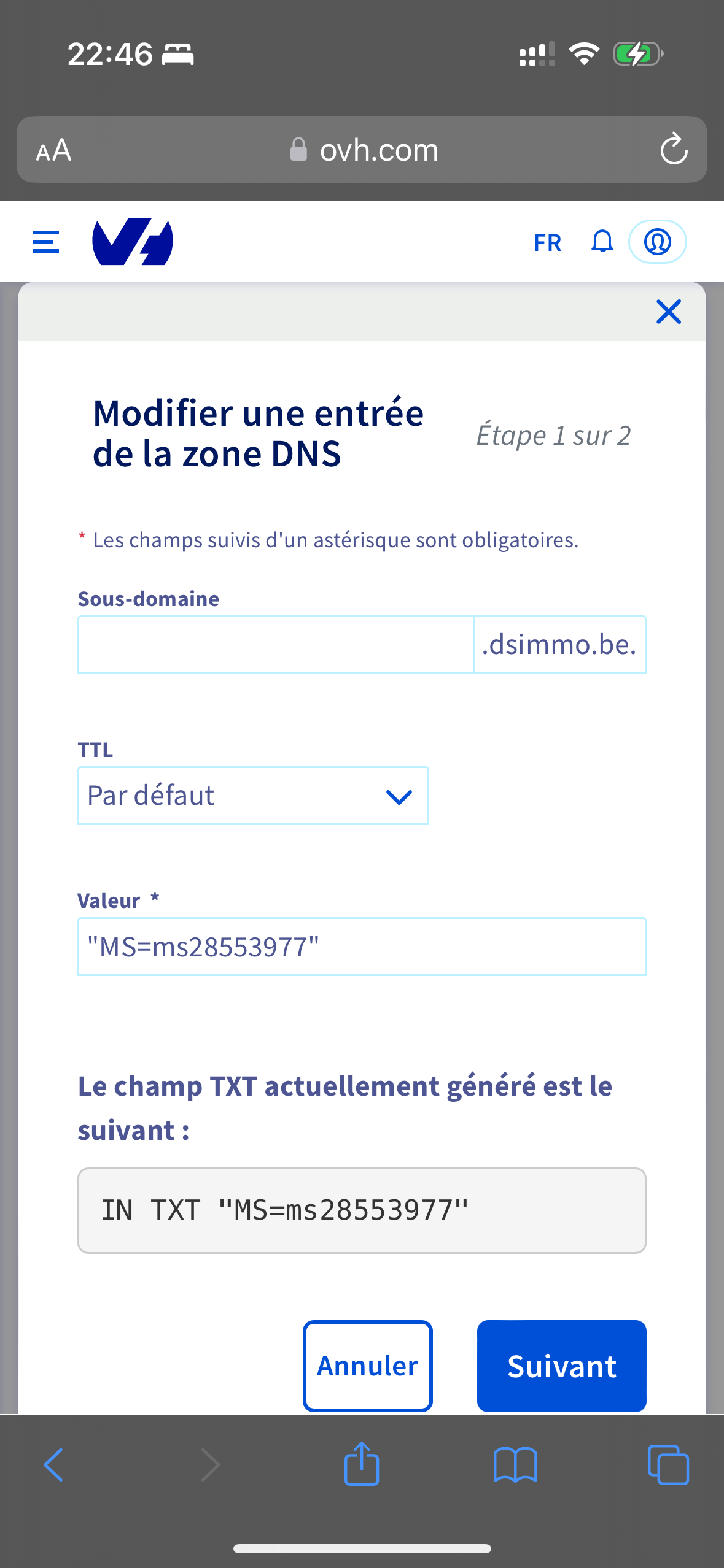

Bonsoir à tous,
Je rencontre le problème suivant, j’ai un compte Office 365. J’aimerais lié mon nom de domaine acheté chez OVh. Je lance la demande d’enregistrement txt, j’ajoute la valeur dans ma zone DNS sur OVH. Et Microsoft me refuse la validation depuis plus de 3 semaines. J’ai pourtant déjà fais la manip sur d’autre domaine et compte MS sans soucis.
J’ai essayé un enregistrement CMANE même erreur chez Microsoft.
Si quelqu’un a une idée, je suis preneur.
Bonn soirée
VOus avez reçu un mail de DNSBelgium.be et vous l'avez ignoré.
Faites ce qui vous est demandé (validation d'identité et d'adresse via Itsme ou eID)
Nameservers:
We only activate this domain name once the contact details of the domain name holder have been validated. For more information, contact verification@dnsbelgium.be.
En attendant votre domaine n'est pas activé, et OVH n'y est pour rien.
Merci pour votre réponse. Je n'avais jamais effectué cette procédure pour mes autres domaines. Je garde ça en tête pour la prochaine fois. Merci
procédure spécifique aux .be (et autre géré par la Belgique)
