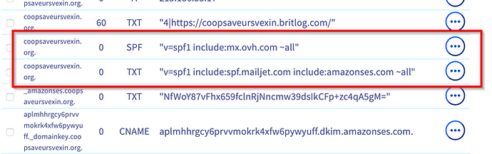

coopsaveursvexin.org
C'est toujours le même problème qui revient:
coopsaveursvexin.org. 60 IN TXT "v=spf1 include:spf.mailjet.com include:amazonses.com ~all"
coopsaveursvexin.org. 60 IN TXT "v=spf1 a mx include:mx.ovh.com ~all"
Vous ne pouvez avoir s'un seul enregistrement SPF, or vous en avez 2.
Ceci consitue une violation de protocole.
Fusionnez-les afin d'en avoir un seul au final.

Nous avons supprimé un SPF comme demandé.
Dans la liste, il n'en apparaît qu'un seul… pourtant le même message d'erreur est envoyé après chaque envoi de mails.
Comment devons-nous procéder?
Bien à vous,
En date du 27/09/2023 il y a toujours 2 entrées et votre zone DNS n'a pas été modifiée aujourd'hui.

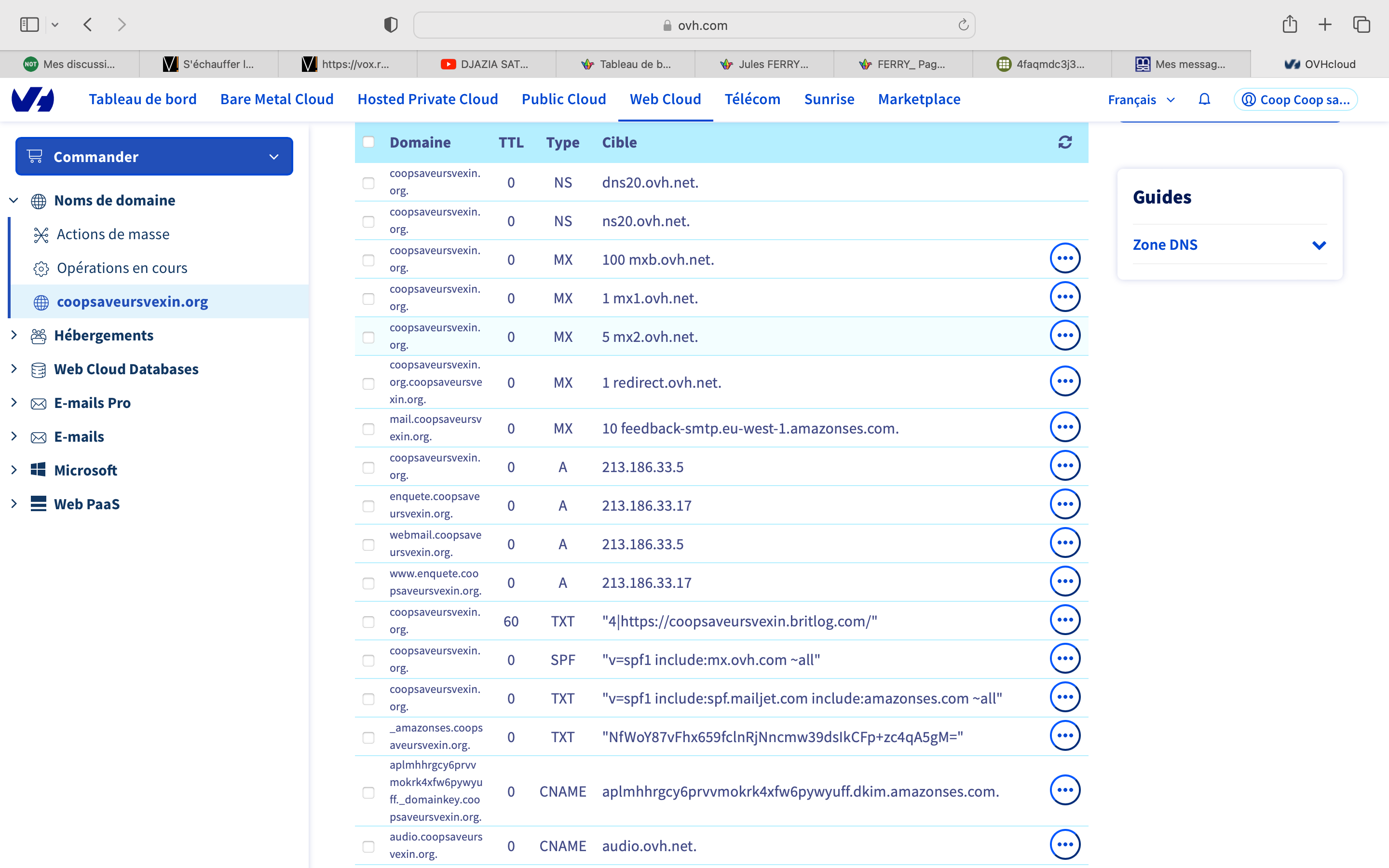

Dans la liste des zones DNS, je ne vois qu'un seul un SPF apparaît :
Cordialement,
En fait non.
OVH vous fait un tour de cochon, sans doute avec une intention louable, mais ça n'amène que le désordre.
Dans le système DNS et depuis 2003, le type SPF n'existe pas et est en fait un enregistrement TXT.
Du coup vous avez deux enregistrements TXT qui contiennent "v=spf1" ce qui identifie deux enregistrements SPF.
Merci pour votre réponse. Lequel devons nous supprimer ?
C'est à vous de savoir par quel prestataire vous expédiez vos mails sortants, et à partir de cela vous combinez les deux SPF pour n'en faire plus qu'un.
Si vous avez mis amazonses et mailjet, vous savez mieux que moi pourquoi.
