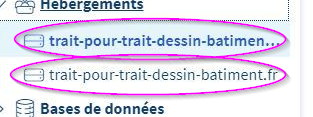

Merci pour ton aide, voici une capture d'écran.
Il y a un problème: tu as deux hébergements
et ton site trait-pour-trait-dessin-batiment.fr "en construction" se trouve dans l'autre hébergement que tu n'as pas sélectionné dans la copie d'écran (parce que comme tu peux le voir, trait-pour-trait-dessin-batiment.fr ne se trouve pas dans la liste des sites dans rubrique multisite.)
Ce que je te suggère, c'est d'essayer de détacher consciencieusement toute relation entre ton nom de domaine et l'autre hébergement (un start10m ?) et tenter de le raccrocher au traitpn.cluster029 puisque c'est celui-là qui contient ton site.
Je ne suis pas sûr du résultat, d'autres personnes ont dû faire appel au support.
En plus je pense que tes deux hébergements sont tous les deux sur cluster029.
