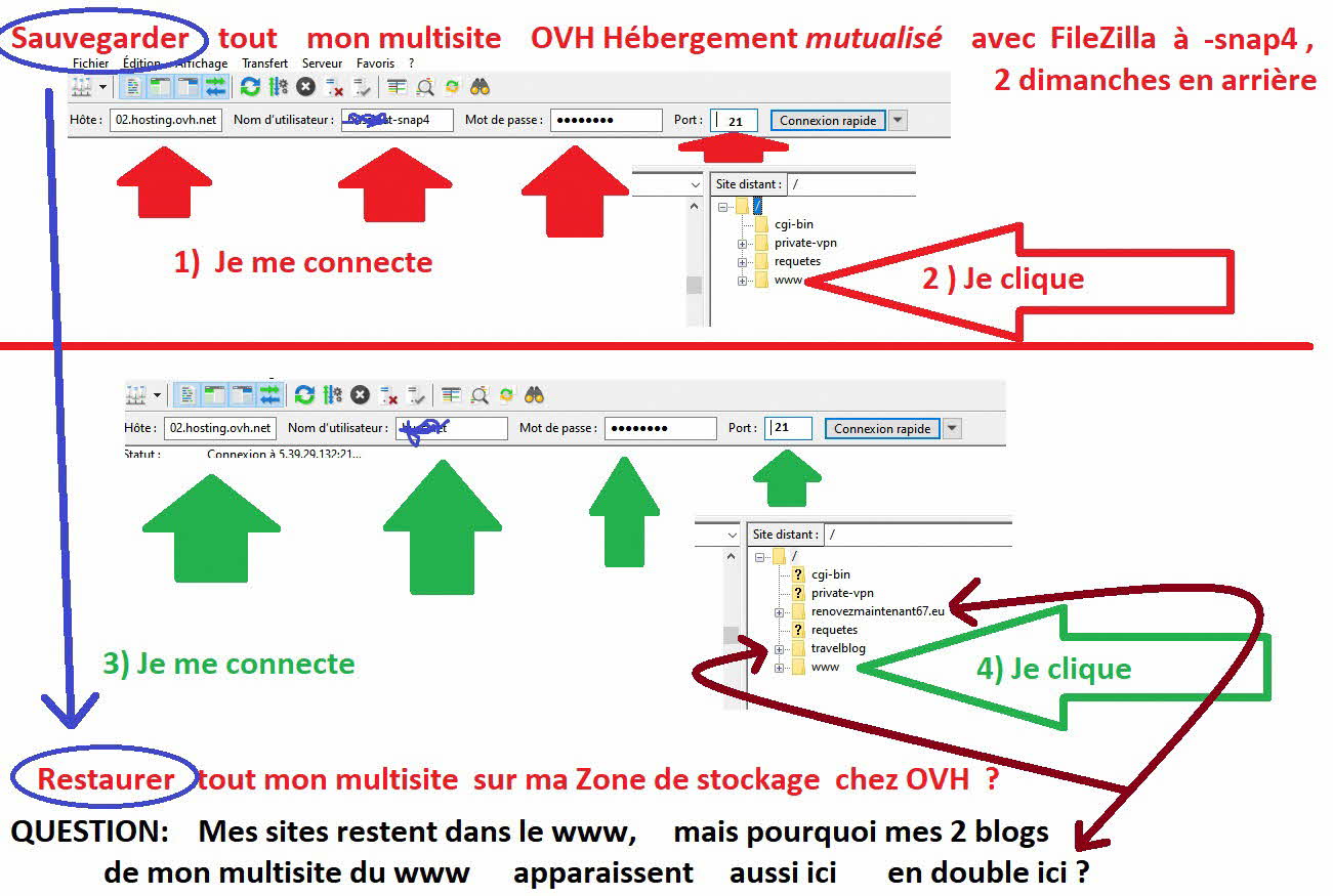

C'est pourquoi J'ai fait une image qui peut aider, si j'ai bien suivi / compris ???
Question n°1: peut-on récupérer sur son PC cette Sauvegarde -snap4 ?
Le temps presse maintenant je ne veux pas la perdre !
Question n°2: voir mon image et me dire si c'est correct
J'ai l'impression que la phase n°4 ne fait pas un écrasement du FTP actuel avec celui de -snap4.
En tous cas rien n'a changé, mes 2 blogs sont morts côté public, et maintenant aussi mes 2 sites.
J'ai TOUT perdu.
C'est pourquoi j'ai lancé une Sauvegarde de tout le www sur le site distant.
J'ai des doutes quant à la restauration de tout le www ,
et en plus elle met en double les 2 blogs dans le www et au-dessus du www.
Qu'est ce que j'ai fait faux ?

et ces doublons dans l'arborescence du site distant au-dessus du www, je dois les effacer ?
Personnellement, je ne laisserai que les dossiers existant avant votre restauration à problèmes.

Est-ce que ça a une raison que mes deux blogs soient aussi au-dessus du www ?
Je ne peux pas affirmer à 100 % que ce doublon soit apparu avec la Restauration depuis -snap4 de et sur OVH.
Il s'agit d'un affichage par ordre alphabétique.
Ordre alphabétique, oui.
Mais pourquoi sont-ils au-dessus du www et dans www ?
Pour l'instant ça reste à 178 qui ont échoué.
Il reste 41.000 fichiers en promenade
C'est une question à poser au support OVH.

1) j'ai ajouté ce matin avec Dreamweaver simplement un .jpg dans chacun des deux blogs.
Comme depuis une 20aine d'années elle s'est aussi chargée parfaitement dans mon site distant sur ovh.
2) avec FileZilla j'ai contrôlé l'endroit où cette image s'est placée.
Elle se trouve bien-sûr dans mes deux blogs
qui sont dans le www et non pas dans les deux doublons de blogs au-dessus du www
3) j'ai donc supprimé ces deux doublons au-dessus du www
Maintenant, avec un copié collé,
j'ai lancé tout le contenu de Sauvegarde -snap4 d'hier qui se trouve dans www_2025-11-09 sur mon PC
et 76.000 fichiers montent au ciel en ce moment

et je l'ai collée tout en haut du billet.
Résultat: la ligne est bien enregistrée, mais ni dans le bureau de mon blog, ni en ligne elle n'apparait.
Toute fois elle a inséré un espace juste avant mon mot "résumé" qui est en rouge et qui clignote.
Bien sûr j'ai mis la ligne de la photo avant la ligne du blinking, cela va de soi.
Donc comme cette photo-ci existe bel et bien, on peut penser que toutes les autres existent toujours.
Comme je n'avais strictement rien changé au moteur du blog,
c'est ce phénomène qui a affecté 99% de mes photos et 100% de mes pdf du dossier >>> public
immédiatement après ce crash chez OVH de la Restauration à J -1 sur Hébergement
J'ai découvert par hasard sur le net - et cette info ne se trouve nulle part sur OVH -
qu'une restauration en FTP limite le téléchargement des images à 4998,
et qu'il faut le faire en SFPT pour avoir toutes les images.
Je ne sais pas comment faire une Restauration en SFPT avec FileZilla
Dans mon compte OVH Hébergement Webcloud
il n'y a que le lien ftp.cluster102.hosting.ovh.net mais pas de lien SFPT
et encore moins la possibilité de trouver un mot de passe pour ce SFPT
