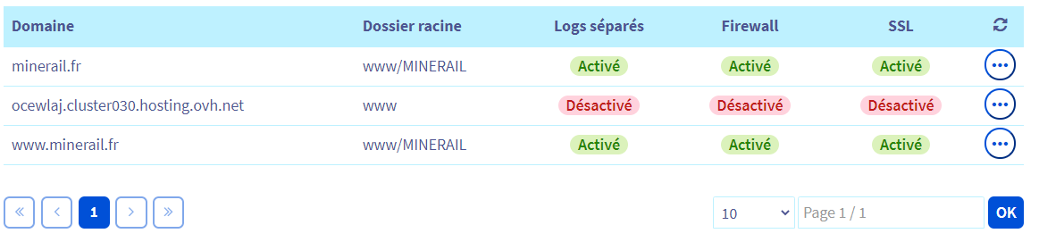

sur l'onglet multisite j'ai ceci => est ce normal
ocewlaj.cluster030.hosting.ovh.net www Désactivé Désactivé Désactivé

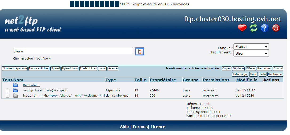

voici les copies d'écrans des chemins et répertoires
j'ai effectivement un fichier index.html sous www, faut t'il le supprimer ?

il y a une chose qui m'étonne, quand j'essaie de télécharger index.html via net2ftp de OVH j'ai un zip qui ne contient rien fichier vide ?
faut il modifier uniquement son nom ou obligatoirement passer par FTP FILEZILLA
J'évite de passer par net2ftp qui ne me donne qu'un aperçu du contexte.
Passe par FILEZILLA et tu auras une plus grande maîtrise.
merci je mets à jour et teste
j'accède bien au fichier index.html via FILEZILLA mais ne peut pas le récupérer !.. à la différence d'autres fichiers de WP qui sont accessibles !

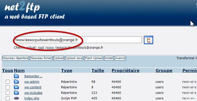

regarde bien ici:
les gens font n'importe quoi, sans comprendre ce qu'ils doivement mettre.
Filezilla n'est jamais qu'une complexité en plus pour eux.

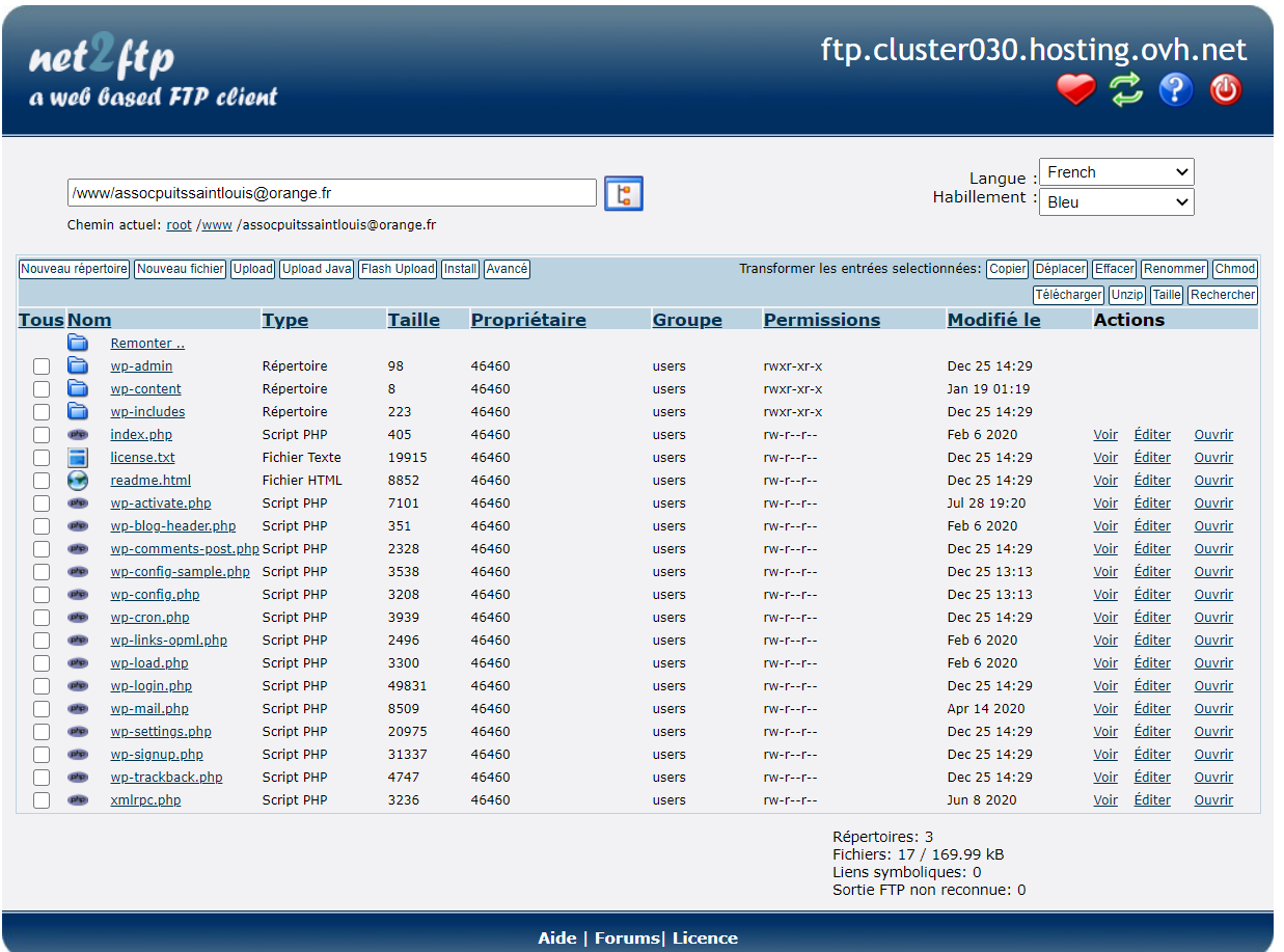

En fait il y a certainement un index.html dans le répertoire www
Mais vous avez mis votre site dans www/assoc...@...
Vous pouvez tenter de sauver la situation en indiquant dans "multisite", au lieu de ./www : ./www/assoc...@orange.fr
(vous complèterez bien le nom exact)
Ceci sur deux lignes: minerail.fr et www.minerail.fr

j'ai bien essayé de modifier le domaine dans multisite mais cela ne fonctionne pas car assocpuitssaintlouis@orange.fr comporte @ qui n'est pas un caractère accepté , donc je suis bloqué à ce niveau. et depuis je cherche une solution .
A la création du site j'ai du faire cette erreur d'installer sans m'en rendre compte Wp dans ce qui est maintenant un répertoire ( assocpuissaintlouis@orange.fr)
http://ocewlaj.cluster030.hosting.ovh.net/assocpuitssaintlouis@orange.fr est le lien du site en construction mais je n'arrive pas à faire pointer le domaine minerail.fr sur cet emplacement .

J'aurais dû vous dire qu'il fallait changer dans "multisite" en accord avec le nouveau nom de répertoire que vous avez mis dans votre espace de fichiers.
(puisqu'on a enlevé le @ dans le nom de répertoire pour résoudre le problème qu'il n'était pas accepté dans multisite.)

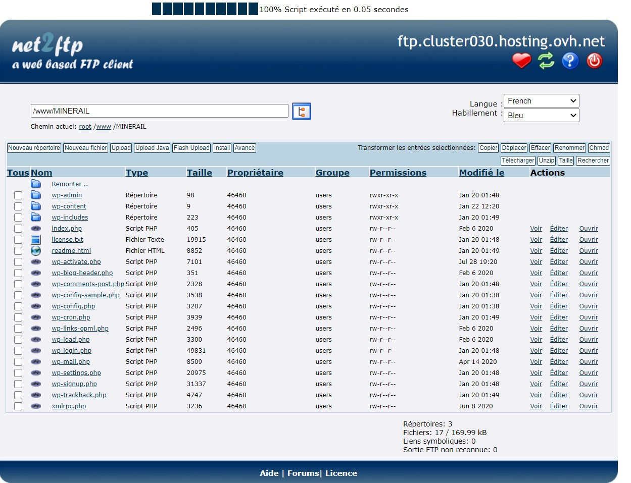

Depuis j'ai désinstallé WP et la base de donnée et recrée tout cela dans un répertoire MINERAIL. Wp fonctionne. (site non terminé )
http://ocewlaj.cluster030.hosting.ovh.net/MINERAIL
