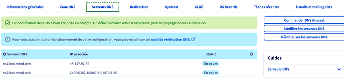

Bonsoir, j'ai déjà essayé plusieurs fois de faire des "glue records" cependant le processus à chaque fois été annulé sans aucune raison…
vous essayez de faire ça comment (capture d'écran) ?

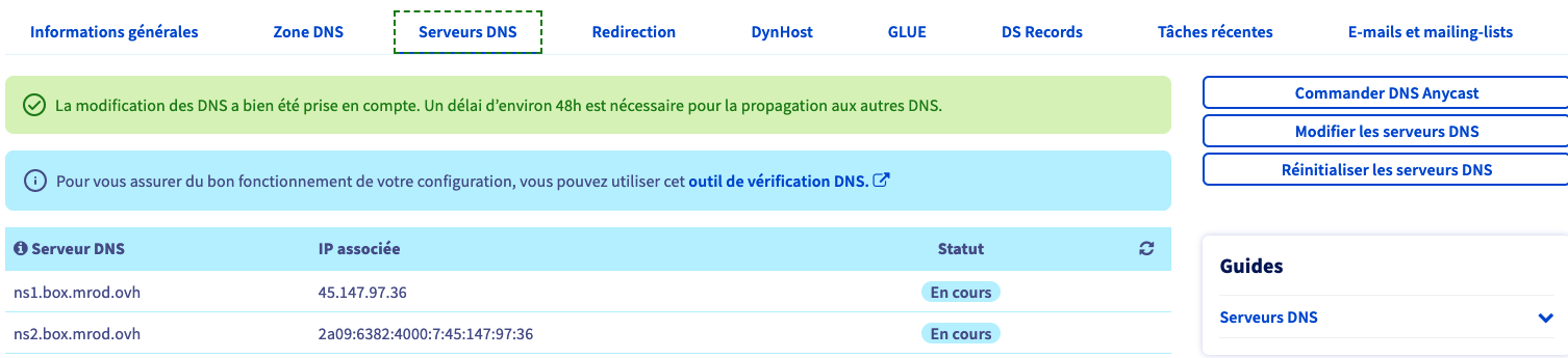

Voici l'erreur exacte que j'ai…
oui, et donc vous avez quoi dans la partie "GLUE" ?
Car là vous montrez la partie "Serveurs DNS", ce qui ne fonctionnera jamais tel que vous le présentez (encore plus en mettant des IPs à la main).
