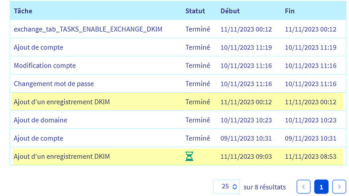

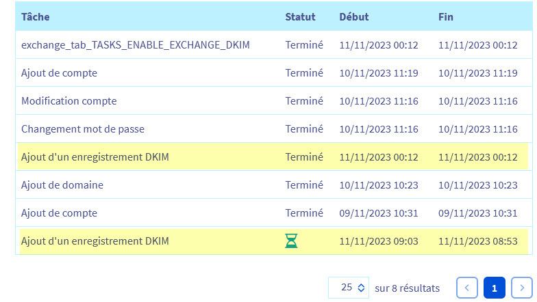

ce matin, le SPF est vert, mais le DKIM reste en rouge
je pense que c'est lié à une tâche qui ne s'exécute pas (et dont l'horaire de fin et avant l'horaire de début)
mais je ne sais pas s'il faut et comment l'arrêter … cf. PJ

Oups … j'ai oublié de le mentionner … tout est OK désormais depuis 1 semaine environ
merci beaucoup pour votre aide précieuse :slight_smile:
