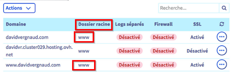

Vous allez dans votre espace client OVH et dans Hébergement > multisite, vous indiquez dans "dossier racine" ce qu'il convient, conformément à ce que vous avez débarqué dans votre FTP.

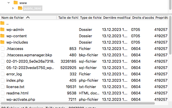

J'ai donc effectivement exporter le dossier public_html de O2 switch et je les importer dans ma base FTP via Filezilla.
Les fichier index et config sont sous le dossier Public_html

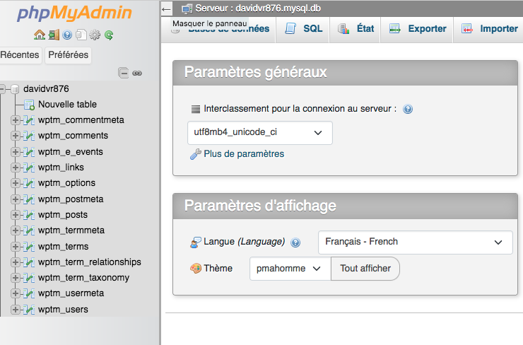

Ensuite dans OVH, j'ai exporté ma base SQL de O2switch et importé via PhpMyadmin.

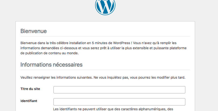

Quand je vais vers mon site WordPress www.davidvergnaud.com,
et ensuite en cliquant sur le dossier public, j'ai
Ce que je n arrive pas à comprendre, c'est que j'ai normalement déjà des pages wordPress..dans la base SQL..Est ce que je pointe bien sur la base ? (si c'est bien que se trouve mon site Word Press.

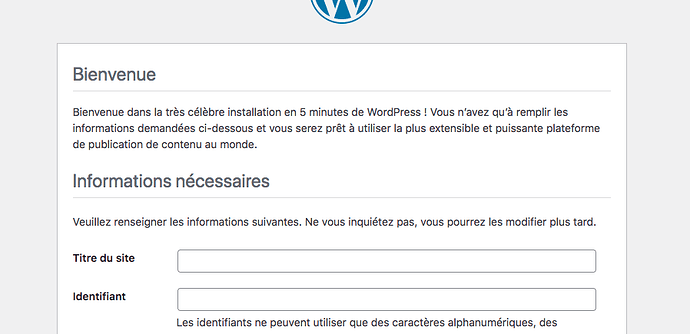

J'ai même fait la manip d'installer Word press avec mon adresse mail mais je me retrouve dans un site Word press vide, ce ne sont pas mes pages..

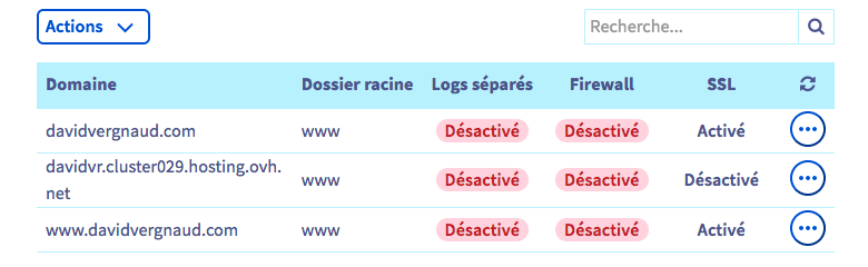

2-J'ai trois choses dans le multisite, je ne comprends pas la raison des trois domaines et leur emplacement racine ..Public pas Public..

table_prefix = 'wp_ ?? je ne sais pas à quoi cela correspond ?

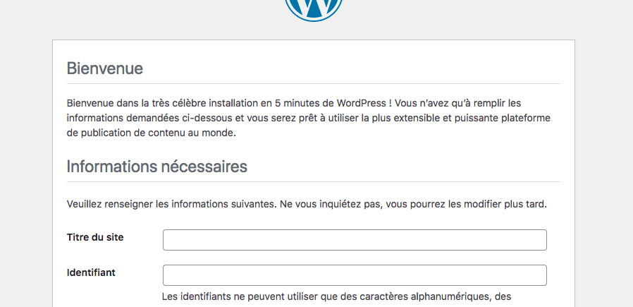

2.J'arrive en cliquant sur public_htlm sur une demande d'installation de word press, je l'ai fait mais j'arrive sur un word press vide..pourtant avec mon mail.
3.Chez OVH, il y a trois domaines dans la rubrique "Multisite" et je ne comprends leur différence et donc leurs attributions de chemin www ou public_html ou autre.

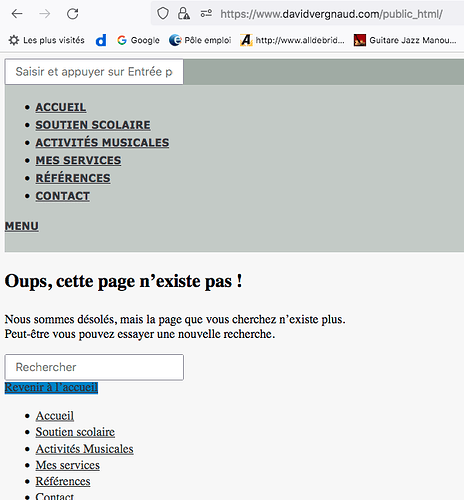

Avec votre dossier et mon travail, j'arrive à cela. Ce n'est pas du tout mon site mais ce sont bien les items..
Je sèche,
https://www.davidvergnaud.com/public_html
Déplacer tout le contenu de **/www/public_html** dans **/www**
Voici la raison:
1) vous visitez votresite/public_html
2) je vous avais dit:
Ceci étant fait votre site se trouve maintenant dans /public_html ou bien dans /www/public_html
et c'est www/public_html dans votre cas

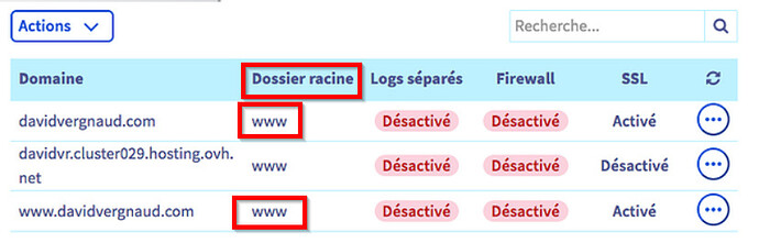

Mais vous avez quand même laissé:
Corrigez, et vous allez voir, ça va tout changer
L'autre solution, qui consiste à tout déplacer dans votre FTP est bonne aussi. C'est l'un OU l'autre.

J'ai du aussi grâce à Gaston, je pense, changer des noms dans la base de données.
