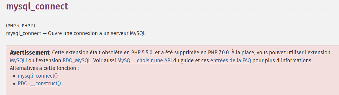

Si tu utilises les commandes MYSQL telles que **mysql_connect**, alors OUI elles ne sont plus autorisées dans PHP7.
Extrait de https://www.php.net/manual/fr/function.mysql-connect.php
Lire : **https://wordetweb.com/word-et-web/OVH-Tester-une-base-de-donnees-via-un-script-PDO-FR.htm">OVH - Test de Base de Données via un script en langage PDO**
