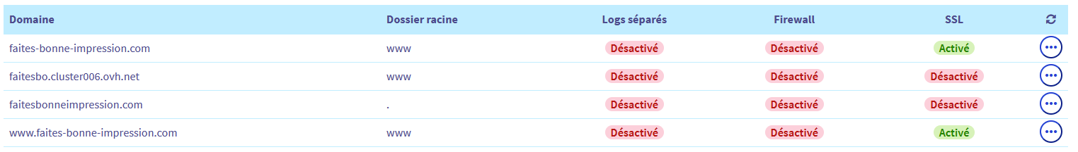

Voici une copie d’écran pour l'onglet multisite de l’hébergement set-a-pub.fr (hébergement où se trouve faites-bonne-impression.fr)
Et ci-joint la même chose sur l’hébergement faites-bonne-impression.com avec le nom de domaine du même nom :
A noter que le site set-a-pub.fr fonctionne
A mon avis, vous avez changé beaucoup de choses depuis l'émission de votre certificat SSL
- ce certificat est daté du 5 juillet au matin, et à mon avis il est sur l'hébergement faitesbo.cluster006
- un autre certificat a été généré le 18 juillet sur setapub.cluster006, il couvre: DNS:faites-bonne-impression.fr, DNS:set-a-pub.fr, DNS:www.set-a-pub.fr , ce qui correspond avec votre 1è copie d'écran
