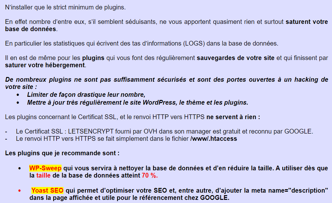

https://www.wordetweb.com/word-et-web/WORDPRESS-guide-installation-de-WordPress-premier-domaine-chez-OVH-FR.htm#_L2__-
**L2 - N’installer que le strict minimum de plugins **

Dépechez-vous @TamaraL d'installer le le plugin WP-Sweep et de nettoyer la base de données.
**O4 - Réduire/Nettoyer une Base de Données pleine avec le plugin WP-Sweep**
https://www.wordetweb.com/word-et-web/WORDPRESS-guide-installation-de-WordPress-premier-domaine-chez-OVH-FR.htm#_O3__-
