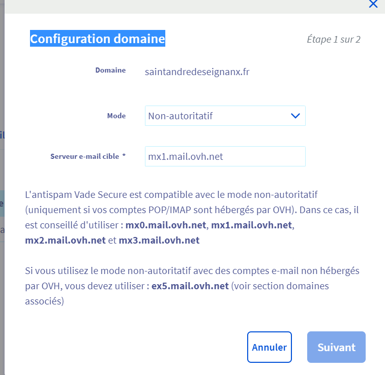

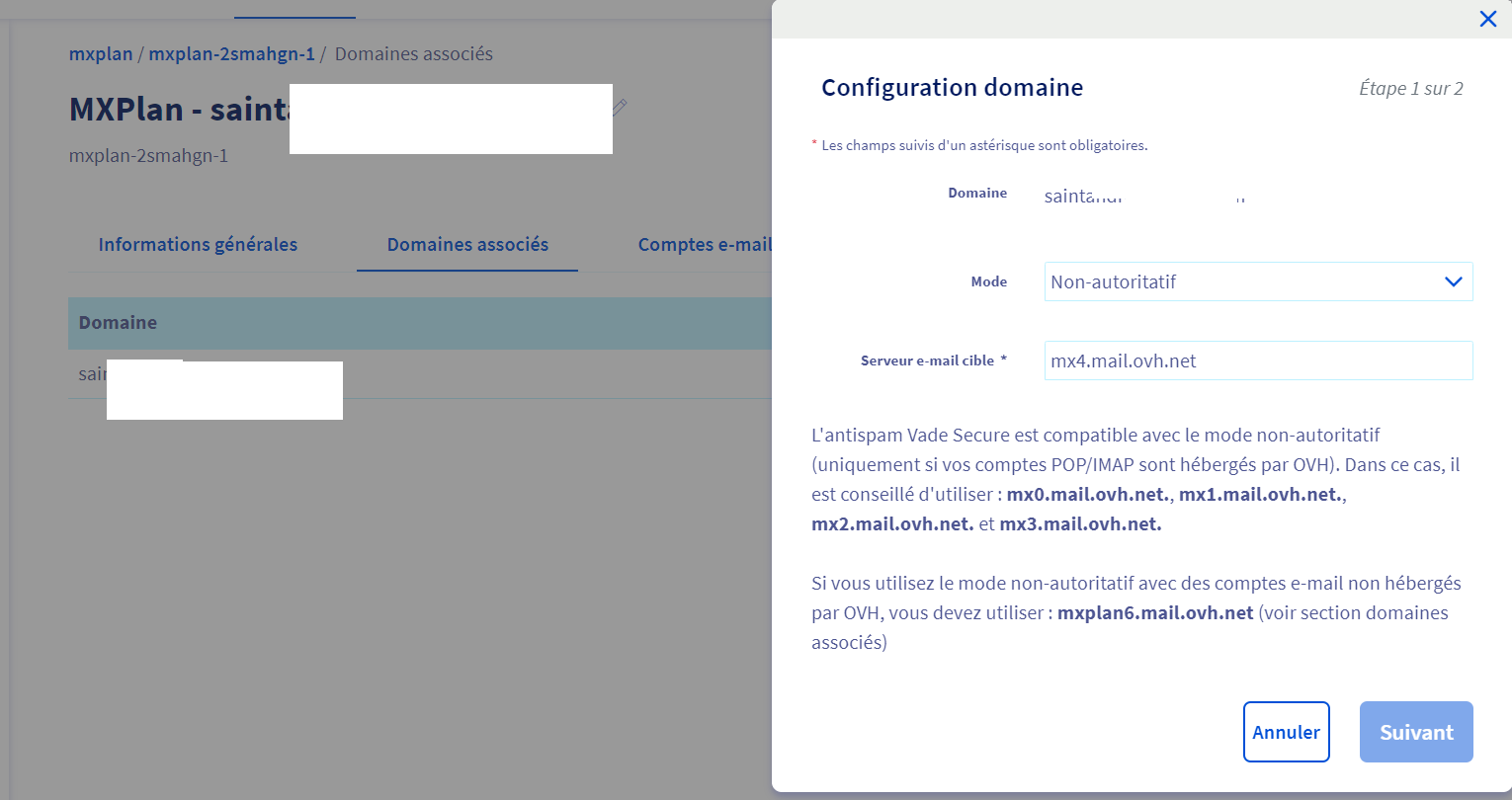

Voici une capture d écran de diffèrent élément
Voila la configuration de base ,
si j'ai bien compris ,
dans la zone DNS un mx doit pointé vers le serveur exchange?
dans le domaine associé MX PLAN en cible j'ai : mx4.mail.ovh.net ?
J' ai un message sur la zone DNS aussi ?
Le déploiement de votre zone est effectué. Cependant les anomalies suivantes ont été détectées :
> zone saintandredeseignanx.fr/IN: _autodiscover._tcp.saintandredeseignanx.fr/SRV 'ex5.mail.ovh.net' (out of zone) is a CNAME 'ex5m.mail.ovh.net' (illegal)

Merci pour la réponse, mais sinon pour les configuration? Et le message d erreur? Merci beaucoup

mais sinon concernant mes capture d'écran c'est bon du coup? au niveau du MX? et config?
